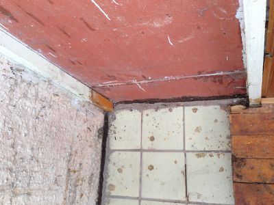

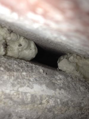

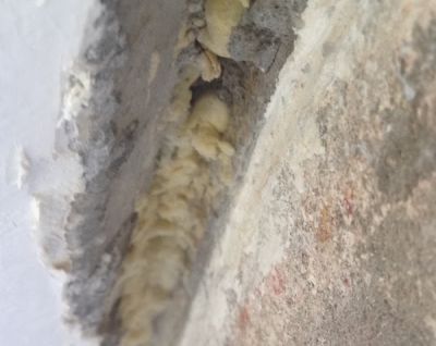

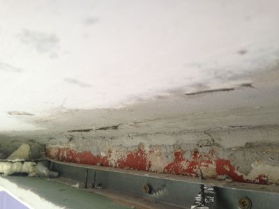

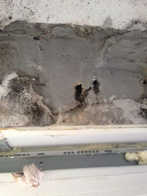

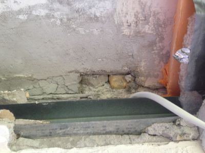

Потек потолок на утепленном балконе. Пришлось разобрать потолок и утепление. Вот что я увидел: рабочие, которые делали балкон замазали полость в балконной плите.
Но видно, что через этот цемент всё протекает.
Я убрал сырой цемент.

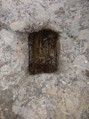

Полость видимо давно образовалась, может еще при строительстве дома. Но внутри плиты есть дерево, которое всё мокрое и прогнило.
Через него вода и попадала внутрь балкона.
Как лучше поступить? Расковырять и вытащить всё дерево? А чем заполнить пустоты?
Спасибо.

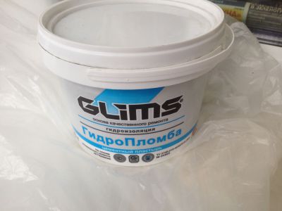

есть цементеые смеси из расширяющегося цемента - "гидропломба", или что-нибудь в этом роде. А вообще, лучше устранить причину протечки гидроизоляцией плиты с внешней стороны, откуда давит вода.
Выдолбить дерево на заполение из дешевого/простого - цемент разведенный вместо воды жидким стеклом. Только разводить и использовать быстро - твердеет моментально.

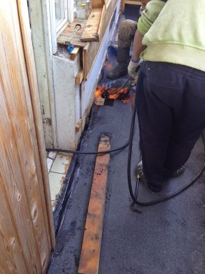

Это предпоследний этаж, у соседей сверху нет крыши и видимо затекает в щели между плитами.
Положили стеклоизол с заводом на стены, но всё равно где-то затекает.
    с порога может затекать, судя по картинке. А сверху дырку заделали?

Дело в том, что чем Вы у себя не заделываейте, не поможет. "Вода дырочку найдет" Надо устранять причину протечек.

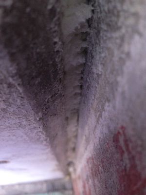

Понятно что сверху. Но сверху - это делать гидроизоляцию всех швов дома. Довольно накладно.
Конкретно где протекает сверху - понять не могу.

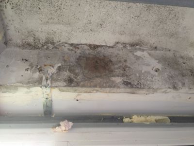

Попробую замазать гидропломбой снизу и промазать где получится сверху у соседей.
у соседей наверху открытый балкон, весь зашитый деревом?)))
но я вижу, что на окне нет отлива, а там тоже затекать может и выходить в любом удобном водичке месте...

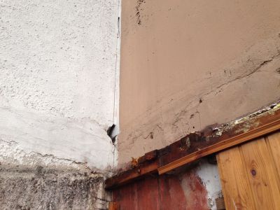

а торец балконной плиты Вы тоже заклеили стеклоизолом? по нему ведь все в балкона стекает и пропитываться к Вам может.
Раньше у них была крыша самодельная, но суд сказал что не по госту - снести. После этого потекло сильно.

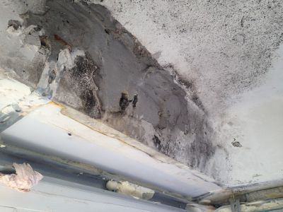

Заделал вот этой штукой, пока держит.

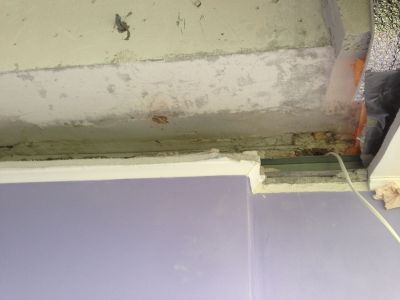

Однако дождался вот дождя нормального и протекло прямо у стены. В этих местах.
Потолок пока не везде разобран, но текло по всей длине балкона.
