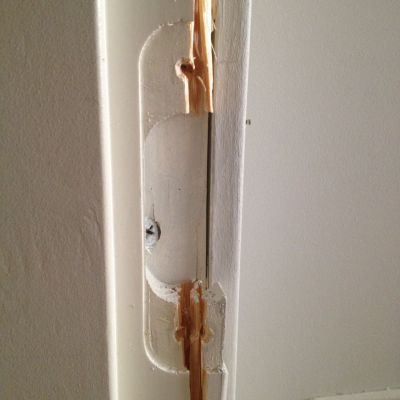

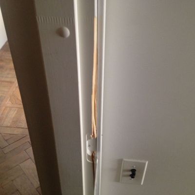

Всем привет! Есть вопрос по ремонту дверей. Выбил междверный замок, часть косяка повредилась. Необходимо отреставрировать косяк. Реально ли вернуть косяку изначальный вид? Заранее спасибо за помощь.
Фото:
Нет, конечно.
Снять наличники, убрать "ошметки". То, что покрупнее приклеть на ПВА, остальное замазать шпаклевкой по дереву и подкрасить
Спасибо за ответ! Сначала вообще было непонятно что делать. В итоге отколовшийся сверху кусок просто приклеили обратно, снизу вынули часть щепок и тоже приклеили. Паз для замка вкрутили обратно, использовав более длинные винты.
