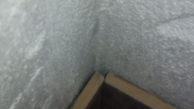

Подскажите пожалуйста ! свободное пространство в углах нужно ли заполнять клеем или нет ??? Что может произойти если не заполнено ???

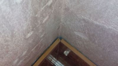

Я имел ввиду то пространства, что осталось  между сеной и плиткой ,  или туда затирку  напихать?
а чем вам эта пустота помешала?  будете затирать  часть затирки туда попадёт
а там пустота не с пол кирпича  чтобы был перерасход
 а если щели между плитками нет (т.е.плитка лежит плотно друг к другу ), что тогда  можно сделать чем зетереть  ? я и  ложил так чтобы было без зазора
а ничего не сделать,  плитка укладывается со швами
можно силиконом только стык пройтись
да и далась вам эта пустота  в 5х5мм

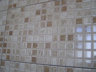

укладываю вот такую плитку и пустота в углу получается где то 12мм на 12мм
