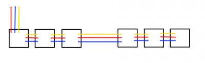

Встал вопрос разводки кабеля с последующем подключением розеток. Строители, с которыми договорился делать ремонт предложили последовательное соединение розеток, но в таком случае, как я понимаю, первая розетка, куда приходит кабель из щитка, будет «тужиться» непереставая. Розеток в комнате, допустим будет 15 и они все будут подключены через нее. Вот рисуночек подключения  –

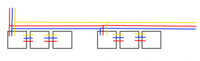

Вопрос к знающим людям. Корректно ли такое подключение? Можно ли использовать модернезированный вариант, по которому будут отдельные отводы на группы розеток (типа мини распаечных коробок в подрозетниках)?

Ну тужиться она не будет, но правильно на группу розеток кидать отдельный кабель от распаечной коробки
Просто у таких подключений есть плюс - доступ в любой момент к соединению. А с распаечной коробкой - обои "отодрать" да потом еще и в "божеский" вид привести
Конечно. Отсоединили один контакт в первой розетке и все розетки не работают.
И еще. Повторяю уже 1001 раз - электрика наука о контактах. Чем их меньше, тем лучше. А теперь подчитайте, сколько их перед последней розеткой
Оба варианта работоспособны при надлежащем исполнении.
Коробки правильные (редкость), с плоскими крышками установленные заподлицо со шпаклёвкой не вызывают проблем. Крест на крест делается надрез обоев, языки отворачиваются, без всякого отдирания, на правильном клее установленные. Обратно ставятся шва не видно, зачастую достаточно взбрызнуть водой, через минуты клей обратился и вуаля.
Подрозетники тоже доступ с помощью отверток. Но не в одном месте, а в каждом по "шлефу".
Свои плюсы свои минусы.
Про надлежащее исполнение. Предпочитаю скрутку сваркой. В коробках понятно. В подрозетниках также скрутка сваркой вход-выход-отводнамеханизм. Транзитное соединение на зажимах механизма розетки не делаю, вера не позволяет. За исключением некоторых блоков розеток. Принимаем блок за одинарную розетку.
От пяти десяти соединений в линии розеток плохого не вижу. На общий мульён соединений от электростанции до электроприёмника капля в море. Чаще всего проблемы в быту от ослабления контакта вилка-розетка, далее болтовые соединения.
На освещение запросто прокатывают соединители ваго, при обоих вариантах. Будь то коробки, либо в подрозетниках за механизмами выключателей. Слабое место контакт в патроне с лампой.
Добавлю плюс за ваго на освещении. Часто бывает, стоит толпа выключателей. Зак по прошествии некоторого времени желает поменять распределение освещения по клавишам. Перекидывается легко и непринуждённо.
@Lee,@KGB, Спасибо! Буду смотреть. Уже склоняюсь к 1 - 2 распаячным коробкам в большой комнате и одной в маленькой. Расход провода увеличится, но зато спокойнее буду. Про ваго - читал форум, понял, что есть как и сторонники так и противники этих соединений... Я все же думаю все сделать с помощью них.
на 15 розеток можно проложить две линии
сам принцип такого подключения  ничем не хЂже традиционного ,  только землю нельзя разрывать, хотя шнайдер на своих розетках показывает что допЂскает так соединять,  но наши правила не разрешают
