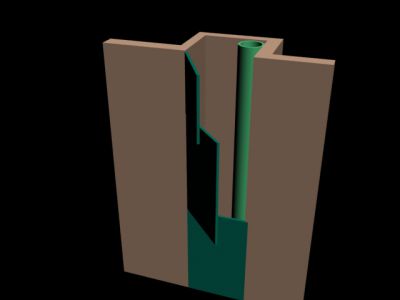

Добрый вечер! Посоветуйте как выйти из ситуации:
в ванной комнате имеется ниша шириной около 50 см и высотой во всю комнату. Нужно скрыть её в стене, но таким образом чтобы она открывалась, но в то же время не очень выделялась на фоне стены облицованной плиткой. Посоветуйте из чего лучше сделать дверцы, и чем на них наклеить плитку?
фотки к сожалению нету(  стоит унитаз, за ним идет стояк канализации в этой нише, по обе стороны есть растояние сантиметров в 50
сейчас в максе набросаю эскиз)
ну вот как то так) нижняя "дверца" глухая, а две верхних открываются
ну вот как то так

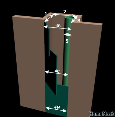

Расставьте точные размеры в мм. Под цифрами 1-4 нужны именно по трем точкам - Верх/Середина/Низ (пример- размер 4). На размере 5 достаточно указать максимальную величину. У вас там всего одна труба идет? Канализационная? Она точно так проходит, как отображена на эскизе? Или еще прицепом водопроводные трубы есть? Еще нужна максимальная высота бачка унитаза от пола.
Да не в размерах суть.Размеры дверок будут подгоняться под высоту плитки.
