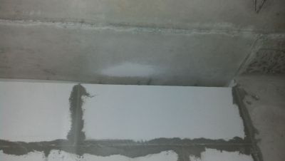

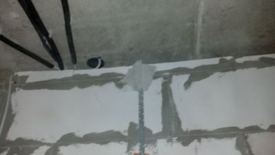

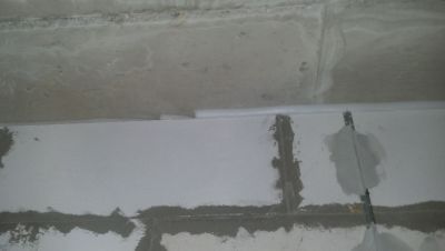

Такой вопрос - по всей квартире по периметру щели между стенами и потолком. Строители сказали, что "так сделано специально из-за разных коэффициентов расширения материалов". Как эти щели можно тепло- и звуко- заизолировать? Подойдёт ли просто пена, или надо что то туда "впихнуть"?
Заранее спасибо)
монтажная пена
Ну да, я тоже о пене думаю, может только предварительно всё-таки мин.ваты запихнуть для надежности)
а на фига там вата, там для пены только место
Ну почему, там стена 200 мм.
