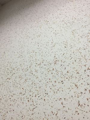

Уважаемые форумчани! очень сильно понравилась декоративная окраска стен в одном из ЖК, точно так же хотим сделать и у себя в подъезде, вот только не знаем каким образом краситься.. в интернете вроде бы полно примеров декоративной покраски, но именно как на Фото пока что не нашли!
Посмотрите пожалуйста прикрепленные фото, может кто то из вас уже делал такое, или хотя бы знает как называеться технология покраски? заранее спасибо!
Добрый день.
На фото - использована краска с цветными частицами в составе.
Как вариант можно обычной краской, сверху прозрачной лазурью, но опять же с цветными частицами флоками в составе.
@Василий Викторович Малов, флоковое покрытие вроде бы уже рядом.. спасибо
может быть еще есть варианты?) жители ЖК говорили что подкрашивали компрессором, вот только давно это было
 В данном случае, это декоративная полихроматическая краска. Ей покрывают помещения с высокой проходимостью,тк данная краска обладает очень высокой износостойкостью. Наносится турбокомпрессором низкого давления круговыми движениями. Подобный эффект можно получить набрызгивая с упругой щётки (т.н. техника "топ-топ") цветной лазурный (полукроющий) состав* на предварительно окрашенную поверхность. У нас в гаражном кооперативе так сделано,только сразу несколькими цветами, так частенько раньше делали. Можно также делать набрызг из пылесоса (на выдув), но нужно подбирать вязкость, расстояние, подачу.
 *Для приготовления сампальной лазури нужно смешать 30-50% краски и 50-70% лака, затем добавить колер.
Вобщем, да. Мы тоже было дело вынуждены были нанимать магазин Розетти за бешеные деньги, т.к. у нас нет подходящего оборудования. А "топ-топ" своими силами делать довольно легко: просто макаешь щётку в краску и какой-нибудь палочкой резко проводишь по ворсу; она плюётся на поверхность. Можно крапинки делать не одного, а нескольких цветов.
@Александр Андреевич, тоже об этом подумал! вообщем нашел я название краски этой, по корейской технологий Крастон называеться!
так же нашел бригаду кто делает такую работу, они гады не хотят браться за 18м2 помещение, после долгого уговора согласились вроде бы, но цену зарядили пипец!
