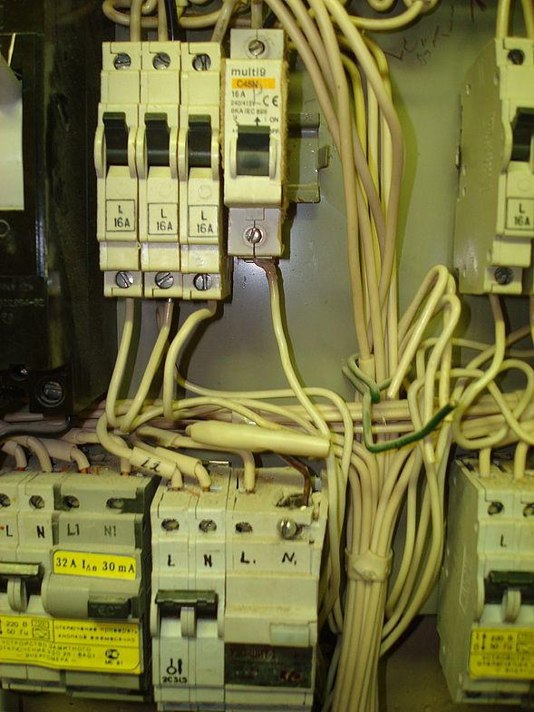

Фото автомата - под спойлером (multi9 на 16А, самый правый в группе из 4 автоматов, с карандашной литерой Р - "розетки").

Посмотри внимательно, изоляция жилы на нижнем контакте не поплавлена случаем? Автомат заменить стОит.
Когда утром хотел сфоткать актуальный вид общего щитка, обратил внимание, что изоляция нижней жилы малость оплавлена. Хотя затянуто там все крепко - недавно проверял. Хотя и оплавлена она была давным-давно - это видно еще на фото 6-летней давности.
Начни с простого - замени автомат.Не обязательно сразу ставить модный,поставь дишманский,но новый для проверки,если с ним будет нормально,то как раз за время проверки накопишь на хороший. :)  А если будет та же история,то тогда придется разбираться с дебрями проводки или нагрузками.
Скорее всего окисление нижнего отходящего проводника приводит к нагреванию автомата.

Автомат поменял. Поставил имевшийся в загашнике ИЭК. Хотел откусить кончик с оплавленной изоляцией и зачистить новый, но не получилось - там все почти внатяг. Поскреб старую жилу - типа зачистил.
