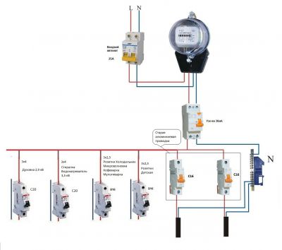

Хочу перенести автоматы из подъезда в квартиру. Дом 12эт. Панельный 77года, трешка, лампочки все стоят энерго сберегающие. Набросал схему. Буду использовать старую алюминиевую проводку и хочу кинуть 4 новые линии. Есть вопросы:

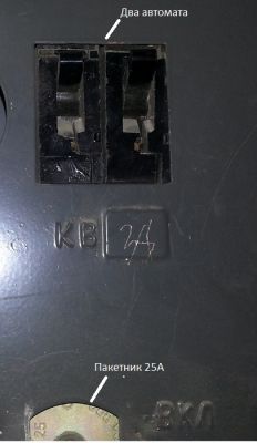

1. На входе стоит пакетник: ПВМ2-25, я так понимаю он на 25А. Какое УЗО ствать? 32А 30ма или 25А 30Ма?
2. Хватит ли одного УЗО на эту схему?

1.Какие сейчас стоят автоматы после пакетника? И вообще неплохо бы фото существующего щитка и схему.

1. Сейчас стоит два древних автомата.
2. Газ
3. На старой проводке остается свет, телевизор, ноутбук, и розетки в 2 комнатах, особо не нагруженные(зарядка телефонов)
Хочу забрать провода со счетчика в квартиру там поставить новые автоматы и вернуть на площадку к алюминию. Вводной менять не буду, останется пакетник.
Водонагреватель будет использоваться только летом когда воду отключат и конечно же без включения других мощных электроприборов.
На духовку и накопительный водогрей, обычно, хватает 16 ампер и, следовательно, кабеля с жилой 2.5.
УЗО лучше 32А.
Может и одно узо будет корректно работать, но если есть возможность поставить хотя бы два, будет только лучше.
УЗО то будет корректно работать, а вот причину срабатывания при этом где искать? :) Поэтому полностью поддерживаю предыдущего оратора :)))) Одно УЗО поставить на старую проводку, второе - на новую.
Поддерживаю предыдущих ораторов про УЗО :D ,но в добавку предлагаю заменить 20-амперные автоматы на 16-ти.
А я тогда что предлагал?  :noddle:  :)
водонагреватель у меня проточный 3,5 кВт
А что на электро-духовку достаточно 2,5 мм2?
Тогда оставляем как на схеме.
Достаточно. Разумеется в паре с автоматом на 16
УЗО лучше 32А.
Только надо будет такое еще поискать, если вы , конечно, не про китайские.
Ставьте УЗО 40А, тем более что цена между 25 и 40 А, как правило очень маленькая.
Толку от такого проточника будет мало.
На старые алюминиевые линии поставьте автоматы В10
