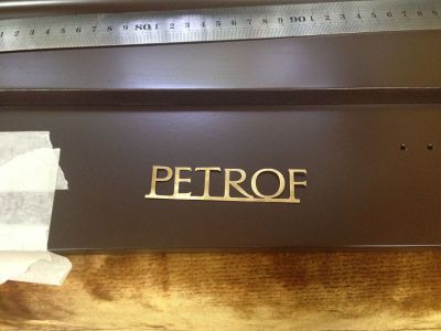

Здравствуйте. Подскажите, пожалуйста, мы тут перекрасили пианино, и пришло время клеить шильдик (название пианино) на клавиатурный клап. Шильдик латунный, тоненький, как приклеить его, ума не приложу, хочется аккуратно сделать, пробовал на ПВА и на Момент, когда прижимаешь шильдик, клей сочится сволочь и получается уродство и плохо проклеивается, например, края букв плохо проклеиваются. Может кто подскажет какой-нибудь лайфхак как это сделать правильно и аккуратно?

С супер клеем не вышло...в очередной раз, настолько эта надпись тонкая и хрупкая к изгибам...в итоге испортил клап =(. Теперь придется вырезать квадратик какой-нибудь, клеить его на клап и опять пробовать буквы уже на этот квадратик клеить...

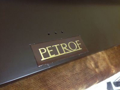

Получилось в целом неплохо, но косяки мелкие есть, в виде небольшой неаккуратности. Надеюсь, в следующий раз будет лучше!
Купил акриловый лак в баллончике, попшикал на обратную сторону шильдика, чуть подождал и придложил к клапу и прижал. Затем слой за слоем пшикал сверху лак, вышло слоев 10-12. Зато логотип теперь под лаком хоть и в квадратике. На фабрике их 100% заливают так.
