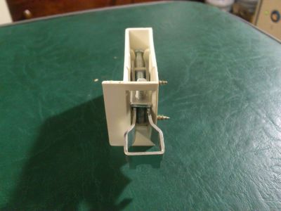

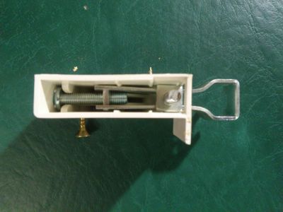

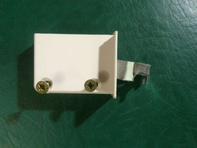

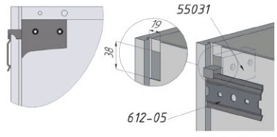

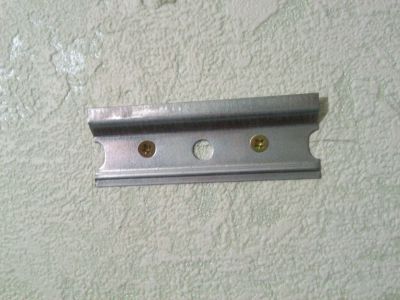

Купил навесной шкаф, к нему в комплекте есть крепления. Суть этих креплений понятна: они крепятся на самом шкафу, планка - на стене, крепление цепляется за планку, и таким образом шкаф надежнее держится на стене.
Но последовательность действий не понятна. И непонятно как это крепление зацепить за планку, ведь я же не вижу что там за стенкой шкафа происходит.

А теперь скажите, ваша задняя стенка вставляется в паз, или прибивается?
Прибивается.
А на что это влияет?
А на то, что тепер шина и навеска в верхней части дают зазор от стены в 6-8мм. Следовательно ваши шкафы будут висеть под наклоном. Низ прижмется к стене, а верх с этим отступом. Если у вас фартук из кафеля выложен, то все немного меняется. Плюс- шкаф выравнится, если он нижним краем находит на этот фартук. Минус- пара, тройка навесок может попадать на кафель. Например в районе вытяжки или самые крайние.
Здесь нужно понимать, что надежность крепления вы задаете сами, как вы прикрутите шину к стене. И на соскок шкафов с навесок тоже нет гарантии. Нет там фиксации. Только под своим весом. А вдруг дверка навесного открыта, а вы внизу присели и потом резко встали. И в аккурат головой за эту дверку и приподняли шкаф. Там надо то всего 5мм.
Если у вас этот шкаф отдельно висящий, то вообще засада с набивной задней стенкой и этой навеской. Будет просматриваться и вся красота потеряется. Удобство данной навески- хороший диапазон регулировки шкафа по высоте и оттянуть/притянуть к стене.

Крепления я к самому шкафу прикрепил, а дальше вопрос: как мне точно заметить то место на стене, где должна быть планка?
Их четыре штуки.
Ведь я же не "вижу" стены за шкафом. А когда отодвину шкаф - тем более не понятно где крепить планки.
То есть сейчас главный вопрос: как наметить место для планок на стене?
И вопрос потом возникнет (когда планки будут на стене и шкаф будет стоять на месте):
как на эти планки "нацепить" крепления?
