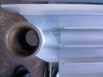

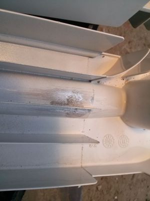

Радиаторы китайские, а дырочки в основном на вверху вот фото. Разводка их ПВХ диаметр 25, а вот радиатор ВТОРИЧНЫЙ ПЛАСТИНЧАТЫЙ ТЕПЛООБМЕННИК ИЗ НЕРЖАВЕЮЩЕЙ СТАЛИ, ПЕРВИЧНЫЙ ТЕПЛООБМЕННИК ИЗ МЕДИ С ЗАЩИТНЫМ ПОКРЫТИЕМ
это фото верха радиатора.
можно еще фото низа : нижней стороны ?
там где то на боку должен быть еще бренд выштампован

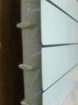

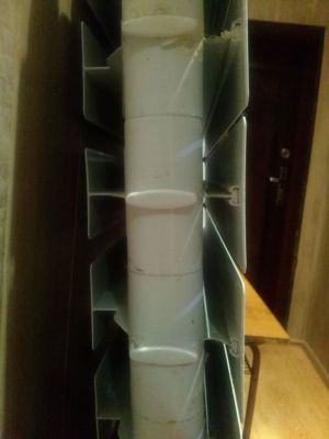

Радиаторы алюминиевые,  если не изменяет память то фирма Оазис производство Китай. Сначала вздувается эмаль а потом появляется со временем вода. фото радиаторов вот
я вас очень сильно удивлю - это не алюминий.
у алюминиевого радиатора низ каждой секции заканчивается заглушкой выступающей трубы.
у вас биметалл !

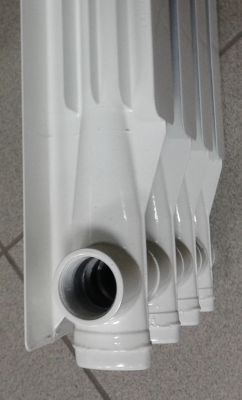

post-96356-0-43353900-1439822589_thumb.jpgpost-96356-0-78004500-1439822596_thumb.jpgpost-96356-0-34993500-1439822601_thumb.jpg

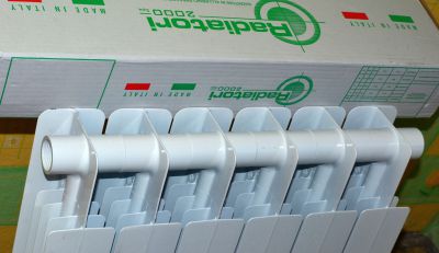

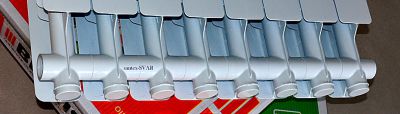

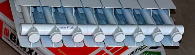

у вас же низ каждой секции радиатора заканчивается пластинкой :
IPS Joker :
биметалл рифар монолит :
очень часто прихожу на заказ , где заказчик в прошлом году или 2-3 года назад поменял частично радиаторы (в других комнатах)
и он с гордостью заявляет : у меня биметалл !
я только присел перед теми радиаторами , ладошкой провел по нижней поверхности батареи (тактильно очень хорошо ощущается пластинки или заглуши на выступающих концах труб).
и наступает момент истины - некоторые упрямые зак продолжают доказывать что у них стоит биметалл и никакого алюминия !
ответная реакция : просто до конской ржачки.

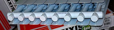

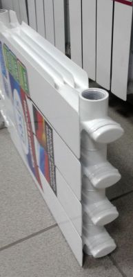

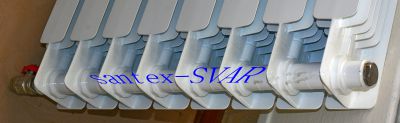

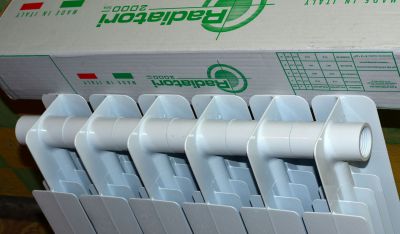

еще биметалл радиатори 2000 - опять снизу пластинки !

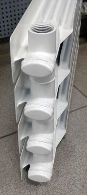

биметалл Глобал :

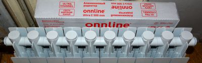

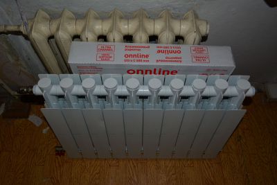

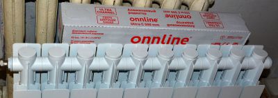

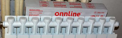

и алюминиевый радиатор Оннлайн :
снизу радиатора выступающие концы труб с заглушками :

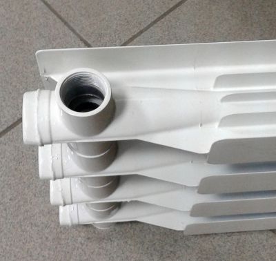

post-96356-0-73159700-1439824193_thumb.jpgpost-96356-0-63887100-1439824203_thumb.jpgpost-96356-0-32768100-1439824207_thumb.jpgpost-96356-0-23008300-1439824226_thumb.jpg

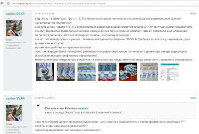

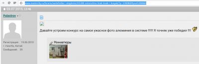

еще продолжение (скопипастю сам у себя : с форума новосибирских блондинок )
или трезвая  - та же самая проблема : бракованный биметалл называют алюминием.
хоть там и написано что это алюминий - на самом деле это биметалл :
прекрасно видно по низу секции и толщине вертикальных трубок.
это фото было выставлено 12 дней назад на федеральном - московском форуме.
и до сих пор ни один не написал : это же биметалл, а не алюминий.
то ли все москвичи двоечники ,
то ли на самом деле четко придерживаются корпоративной этике - активно продвигают московские лживые сказки :
биметалл это надежно , а алюминий последнее Гэ.
во имя этого и начинается лживая методика - подмена понятий : биметалл изображенный на фото называть алюминием.
Да так одурачили население , что почти все в РФ в это верят !

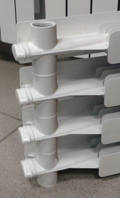

post-96356-0-69072600-1439826639_thumb.pngpost-96356-0-40289400-1439826648_thumb.pngpost-96356-0-24585400-1439826786_thumb.png
резюме :
радиаторы по очень приятным ценам и тем более с новыми созвучными названиями - это лично ваш риск.
есть вероятность нарваться на пословицу :
1. не гонялся бы ты поп за дешевизной !
2. скупой платит дважды !
в дешевых радиаторах вполне возможно сэкономили 2-3 технологические операции.
в данном случае сварку между верхом-низом и центром в каждой секции .
Спасибо за информацию. Значит надо менять батареи я правильно понял
да - менять . радиаторы ремонту не полежат.

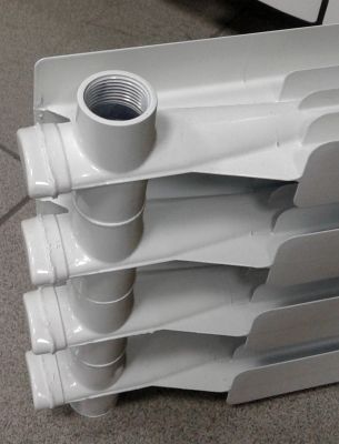

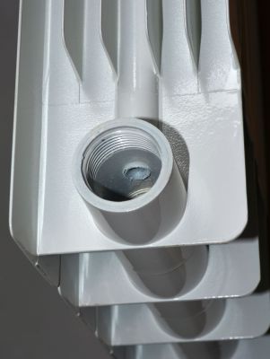

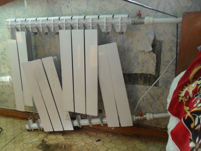

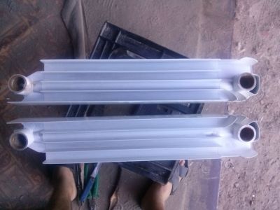

лицевая пластинка защелкнута , надвинута на поперечину от центра радиатора (красное выделение) - я такое в первый раз вижу.
обычно всегда монолитная : цельно вылитая .
снизу радиатора то ли толстые пластинки , то ли такие мелкие заглушки - непонятно. что то среднее. (синее)
должны быть или тонкие пластинки или большие заглушки . для сравнения : фото в 9 сообщении.

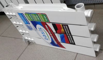

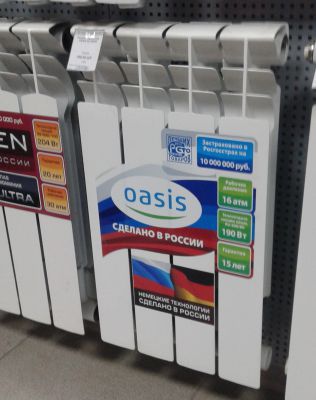

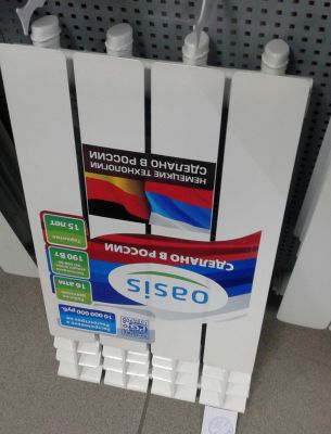

специально забежал в магазин  - сфотал Алюминиевый ОАЗИС : кардинально отличается от вашего !
мое мнение про этот оазис : тонкие , дохлые , очень легкие : китайцы хорошо сэкономили на толщине стенок.
никогда такие не покупаю на монтаж .
