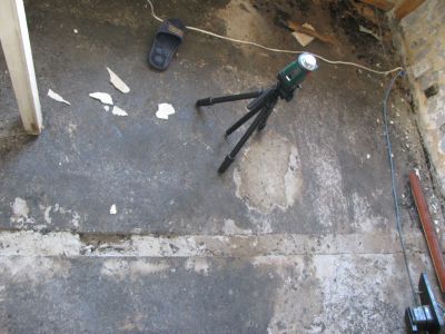

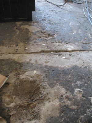

Кухня 10кв метров, я снял паркет и какой то волокнистый утеплитель под ним, который был приклеен к битуму, всё это дело отскоблил топором. Плиты(3шт) на данный момент чёрные от тончайшего слоя битума. Между плитами есть 2 длинные полоски стыка шириной 7 см и глубиной тоже приблизительно столькож, они залиты слабым цементным раствором который по сути рассыпается, также на плитах имеются ямы в которых железные петли для подьёмного крана. Померив лазерным нивелиром уровень пола на разных участках, обнаружил, что есть некоторые перекосы плит высотой 1,4см.

2. Гидроизоляция, как и чем(название мастики) сделать? В особенности эти стыки, чем их заделать лучше? Опасаюсь, что через них может протечь приготовленная смесь. На форумах читал советы, что можно замазать шпаклёвкой на цементной основе, но тут встречный вопрос, нужно ли грунтовать поверхность этих ям и стыков перед замазкой? Ещё думал, что может липкой летной толстой сверху заклеить эти стыки и загрунтовать, так можно или нет?

К сообщению прикрепил фотографии пола, на первой там как раз межплитный стык, а на второй яма.
За все смеси не скажу, но из тех что пользовал. В разделе подготовка поверхности (требования к основанию) указывается "очистить от опалубочной смазки, битумных пятен, бла-бла". Так что либо очищать, либо другие варианты рассматривать.
