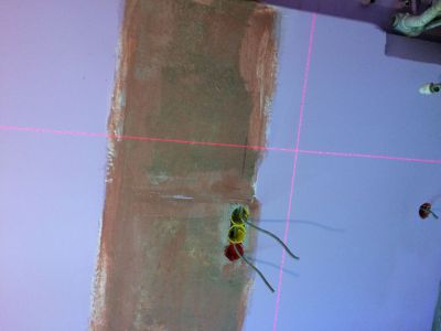

Добрый день, подскажите пожалуйста как быть:
Имеем стену на ней поутинка сверху LR+ На ней Dulux Office Room
Заходит на область укладки плитки, шкурке не поддается
царапины на любой поверхности можно сделать или насечку топориком , вот и решение,  а если крупный формат плитки то она больше чем на половину на чистой стене будет, будет спокойно держатся, у вас всего то кухонный фартук
