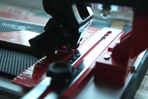

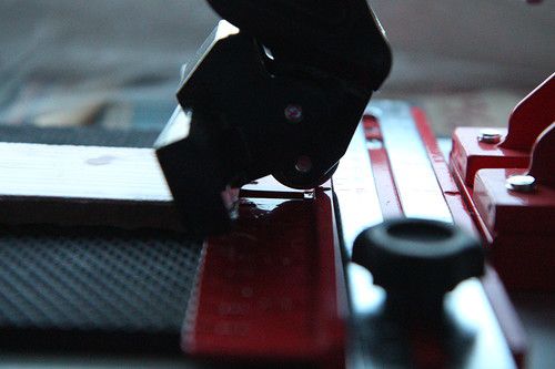

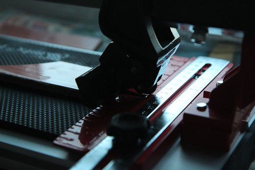

при проверке на кусках плитки заметил особенность - по окончании плитки ролик соскальзывает и ударяется о корпус плиткореза.
думается это не продлит срок службы ролику.
вот фото.
что можно предпринять?
1. Ничего не делать. Силумин или железо мягче победита
2. Поставить ограничитель из мягкой пластмассы, чтобы каретка билась в него, а ролик не доходил до железяки
там получается, что при остановке каретки, опускается ручка с роликом на конце, и соответственно каретка неподвижна, а ролик бьется о корпус.
отправил продавцу запрос, пусть решает, что делать.
в общем то да
на сигме также, ролик на линейке канавку уже процарапал
