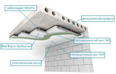

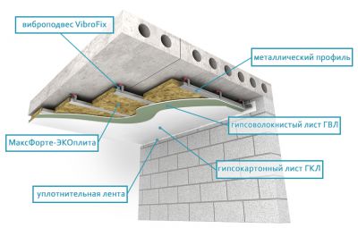

3. посмотрите несколько схем для звукоизоляции потолка:
4. если хотите сократить ударный шум ,  то без виброподвесов в конструкции не обойтись
5. по воздушному шуму можно под профиль наполнить акустической ватой ,  пример эффективных и экологически чистых:
- Максфорте Экоакустик - на основе полиэфирного волокна (не пылит и не колется)
- Максфорте Экоплита - на основе базальтового волокна , в качестве связующего используется клей ПВА
все материалы сертифицированы
