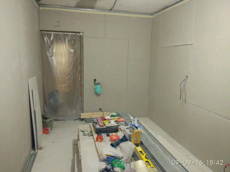

Фух, ну что-же. Все стены готовы, остался пол и потолок.
Но я что-то никак не соображу сколько мне нужно подвесов.
Расчеты приводят к тому что на всю длину комнаты 4.8м нужно на один профиль три подвеса.
Чтобы на каждый виброподвес полагался вес от 7 до 15 кг. Но по-моему даже 4 подвеса, чуть более чем через метр каждый это мало и что-то где-то провиснет.
  • 6 месяцев спустя...
Вообщем закончился этот $%№%# цирк, пару мес назад.
И вот что я скажу, никогда слышите НИКОГДА не беритесь делать ремонт сами !
По итогу самой шумки, да стало тише, весь фон дома такой как постоянные телевизоры мобильники микроволновки чихи, пердеж и прочие скрипы свисты хрусты ушли.
Но если кто-то начинает реально шуметь как то врубать музыку или бегать не говоря уж о долбежке сверлежке то эффект гораздо слабее ожидаемого.
Например я все еще слышу как через этаж да еще и над соседней квартирой носятся дети. Да слабее, раньше будто по голове бегали сейчас как положено, где-то поодаль но ... Хотело то чтобы вообще еле еле в худшем случае.
Что бы я изменил, все таки как думал раньше нужно полностью от пола до потолка обработать комнату жидкой гидроизоляцией, пусть закроет все микротрещины дырочки поры и тд, далее нанести на стену напыляемую шумоизоляцию, точно не скажу как называется поиск не то выдает, но она по сути как эко вата а может даже другой тип но что-то что наноситься непосредственно на стену.Все равно у вас относ будет минимум полтора см, вот пусть эти полтора см будут дополнительно зашумлены.
Подложку под профили крепящиеся к стенам, так же из физически сшитого пенополиэтилена НО не 5 мм а все 10 ! эти 5 сжимаются в ничтожную пленку и ничего амортизировать и поглощать не будут.
Как то так.
А еще лучше под профили добавить к ППЭ что-то типа войлока думаю идеально будет межвенцовый уплотнитель.
И да, для себя решил как само собой разумеющееся и не написал что использовать нужно гибсоволокнистый лист, в идеале конечно оба слоя но как минимум один. Твердый прочный хороший материал не то что этот гкл, соплей перешибить можно.
