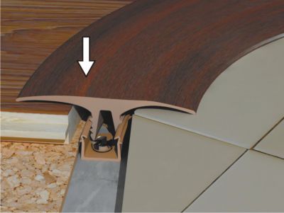

Добрый вечер,всех с Новым Годом и Рождеством Христовым,всем всего хорошего.Дабы не плодить новую тему спрошу здесь-планируется комбинированный пол на кухне это ламинат и плитка и имеется вод.теплый пол.Стыковка комбинир.пола будет криволинейная,подскажите как обыграть стык между ламинатом и плиткой,,ведь из-за втп и порожки не поставишь?
может гибкий порожек только приклеить на плитку или  как-то заделать этот шов и чем?

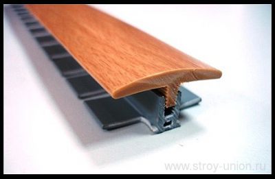

Ты имеешь в виду такой гибкий порожек?
Приклеить его не получиться, т.к. без монтажной планки будет полукруглым и довольно высоким и второе что ты просто задолбаешься его удерживать в нужном положении пока он присохнет. Как вариант вклеивать монтажную планку. Либо искать радиусный аллюминиевый порожек, либо радиусный переход плитка-ламинат, но боюсь что это дифцит :).
Вот смотри:post-35955-0-19591600-1452258170_thumb.jpg
Если найдешь порожек с такой планкой, тогда можно попытаться её сразу с плиткой установить, т.е. подпихнуть под плитку, но тут может сыграть злую шутку толщина плитки. Т.е. надо заранее определиться со всеми толщинами: плитки, ламината, подложки, вариантом порожка, а не оставлять это на потом. Потому что вариант "потом" иногда заканчивается полным колхозом или переделками.
А у него разве глубина защелкивания не может быть больше или меньше,там вроде как на обоих элементах насечки?
Глубина то есть, но есть к примеру керамогранит 12мм и врядли будет хорошим крепление за последний зубчик :), хотя возможно вполне глубины замков хватит. Вобщем всё равно надо всё примерить.
понятно что наливайкой нужно подгонять ламинат после укладки плитки?
Ну как получиться, к примеру плитка 9мм+клей 3-4мм(ну или как там у тебя будет)=12мм. Затем ламинат 8мм+подложка 3мм=11мм. разница 1мм. Нафига там что то лить? Можно просто немного стянуть плавно чем-нибудь подход к плитке 1мм и всё. Можно так оставить-порог отиграет.
