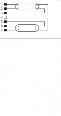

Ребята, помогите пожалуйста. Имеется светильник на аквариум на 2 люм. лампы. Включаются сразу обе, причём если снять одну, то другая тоже не работает. ЭПРА Vossloh-Schwabe ELXc 240.863. Схема подключения:                                           post-58400-0-06188700-1441722283.jpg
post-58400-0-75108800-1441721885_thumb.png Выключатель стоит на разрыв сети. Как соединить и куда поставить дополнительный выключатель, чтобы можно было включать две или одну лампу?

Ничего не выйдет. Электроника изначально сделана под 2 лампы.

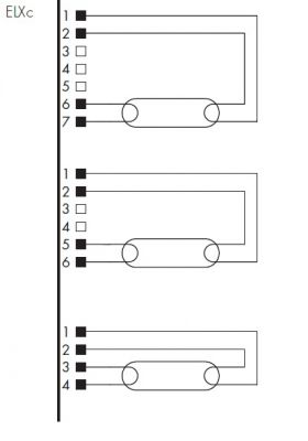

Хм... Возможно. Но вот схемы подключения одной лампы для этой ЭПРЫ:
Верхняя схема. Хотя, может и не для этой :blush:
