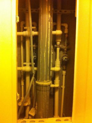

Чтобы нормально спланировать возможность поставить инсталляцию или хотя бы скрытый бачок в туалет (он очень маленький, хотелось место сэкономить, чтобы коленками в дверь не упираться), сунулась в сантехнический шкаф и обнаружила такой вот "подарок" застройщика:
Вот эта здоровая труба прямо по центру и вплотную к перегородке - ее же сдвигать нельзя? А остальные трубы? От толстой канализационной трубы до края стен где-то по 40 см еще имеется. Если остальные трубы можно подвинуть, то бачок бы влез, наверное...

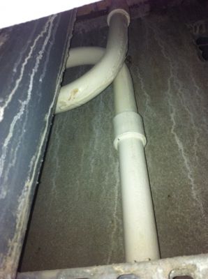

И второй вопрос. Мне казалось (ну, я во всяком случае такое видела), что трубы ГВ должны быть прямыми. А у меня одна труба (слева) прямая, а вторая (справа) под потолком в стояке извивается какой-то непонятной петлей.
Это нормально? Или креатив равшанов застройщика?
это компенсатор теплового расширения.
Формально может и можно, не знаю (но скорее всего нельзя), но и по здравому смыслу ее переносить нельзя - сверху прямым потоком льется вода из ванн и говно из унитазов, и любо искривление этой трубы приведет как минимум к повышенному шуму, а как максимум - все это говно начнет выплескиваться в ваш унитаз или унитаз соседа сверху. Да и гидрозатворы может начать срывать - вонять начнет из унитаза.
Нормально - это компенсатор теплового расширения трубы (это наверняка стояк горячей воды).
Не скорее всего, а нельзя. Канализация начнет постоянно забиваться на этажах выше вас. Ничего к сожалению вы там не сделаете - пусть лучше будет все как есть. Главное, чтоб работало.
Не видно главного - как труба, на которой петля, заходит в перекрытие сверху и снизу? Если намертво замоноличена в бетон - можно говорить о Джамшутах.
Какие нафиг Джамшуды!!! Это компенсатор теплового расширения на стояке горячей воды.Как раз все по уму сделано!
