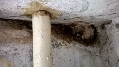

Добрый день!

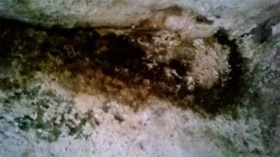

Вчера снимал обои и чистил потолок. Наткнулся на вот такие черные пятна.
Подскажите пожалуйста, что это такое и как это можно убрать?
Грибок.
Может грибок, а может просто протечка была.
В любом случае причина одна, итог один, лечение одинаковое. Вытравить специальным препаратом (согласно инструкции) Например Санатексом или Церезитом 99. Отбелить черноту; можно использовать гипохлоритом натрия, но он вонючий, вредный для здоровья, разрушает цементобетон. Поэтому лучше всего использовать кислородное отбеливание - перекись водорода с небольшой добавкой Фейри, либо Ваниш. Хорошенько просушить - в ночь, загрунтовать и снова просушить часа 4. Дальше обрабатывать обычным способом. Так же эффективно использовать гидрофобные шпатлёвки во избежании проявления пятен со временем. Вобщем всё это излечимо :) .
Похоже на грибок, с этим делом стоит бороться сразу, чтобы потом не было проблем при дальнейшем ремонте. У нас в квартире тоже был грибок, но уже после ремонта на обоях начал появляться. Ничем не могли вывести его, покупали противогрибковую химию. Пригласили профессионалов, которые выявили трещину в стене. Главное найти причину появления грибка и устранить.
это определенно плесень. То есть если Вы сейчас возьмете и поместите кусочек черноты в чашку Петри с питательной средой, разрастется красота (плесень всегда красиво растет). Подумайте, отчего такое могло быть - причину нужно устранить обязательно. А затем берите Неомид и обрабатывайте. Я на днях закончил с ванной у себя. Были мелкие черные пятна, разрастались в отсутствие отопления (вентиляция так себе у меня). Брызнул, отскреб, через время брызнул другим, дождался, пока высохнет, и покрасил водоэмульсионкой
Сколько не убирали она все равно потом возникает
Это плесень! Она очень вредная для здоровья. Её нужно немедленно убирать. Нужно полностью снимать слой штукатурки, хорошо всё зачищать и заново штукатурить. Это всё нужно делать тщательно. Ибо если останется хотя бы одна спора этой гадости (она имеет отличную память, это доказанный научный факт), то вся работа пойдёт коту под хвост. Она вылезит обратно.
Черная песень.
Я бы на Вашем месте срочно ее убирал, а то вредная она.
Её не так-то просто убрать...
