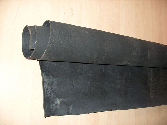

Есть еще идея подложить цельный резиновый лист, типа такого
(есть в хозяйстве кусок толщиной 3-4 мм), но, боюсь, под постоянной нагрузкой его выдавит.
