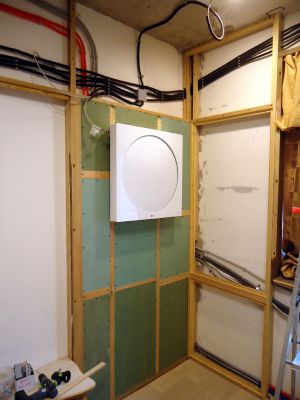

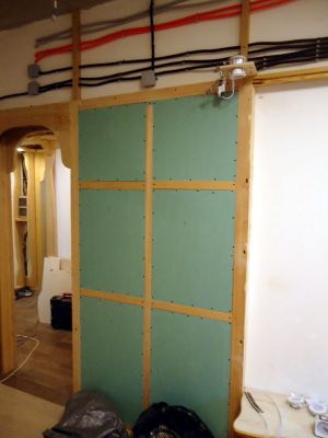

Меня всегда напрягала в ГКЛ "гулкость" получаемых конструкций, особенно ежели листы не прикручивать-приклеивать прям к стене или потолку, а крепить на металлический профиль. Поскольку для меня профессия столяра-плотника "главнее", чем "гипсокартонщика", то гипсокартон я креплю на деревянную обрешетку, причем не "в накладку" (когда большой лист закрывает конструкцию под ним), а типа "врезаю" относительно небольшие прямоугольнички в рамочки:

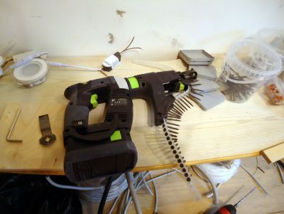

Размеры "рамок" выбираю "по потребностям": там, где есть шансы проломить гипсокартон, рамки поменьше, где-нить под потолком можно забабахать и покрупнее. Поскольку работаю один, то тягать большие листы и тем более крепить их "традиционным" (на металлические профили) способом неудобно, к тому же к деревянной обрешетке впоследствии еще крепятся деревянные же детали декора, причем не на саморезы, а дюбели Domino, их же использую для крепления "ответственных" и крупных деталей обрешетки, "мелочевка", как и сам гипсокартон, крепится на саморезы с помощью вот такого шуруповерта:

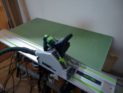

От большого листа гипсокартона отрезаю ножом детальку нужного размера (с небольшим запасом. есно), а потом погружной пилой со специальным диском "довожу" деталюшку до "кондиции":
На первый взгляд сложно, но лично мне так удобнее, да и стена или перегородка получаются гораздо прочнее и не такие "гулкие" (даже с гипсокартоном в один слой), как при монтаже на металлический профиль. Да и изготовить ЛЮБУЮ деревянную деталь для обрешетки для столяра - плевое дело :).
@Yurab, а что с такой перегородкой потом делать? Чем её шпаклевать?
Инструментом похвастался, зачОт, а вот перегородка какая-то сомнительная.. Мне домой такую точно не надо.
Дерево так дерево
но с электропроводкой просто беда, пнд горючая гофра сквозь дерево , полностью надо переделывать
а если белое это пенопласт так вообще беда крайняя
А где ты белое пенопластовое увидел? о_О
Зато обрати внимание, как сделаны вырезы под проводку. Не удивлюсь, если с таким тщательным подходом человек шлифует-полирует-красит даже внутренние скрытые невидимые бруски.
Я вот тоже не понял, как потом отделывать такую поверхность.
нету, с мелкого экрана смотрел
а вдруг :)
Перегородка норм. Мы такую же делали себе. Достаточно хорошо стоит. Только нужно учесть один момент, который мы не учли. У нас просто натяжные потолки и с такими потоками нужно продумать как правильно укрепить верхушку перегородки. Потом может возникнуть много трудностей.
