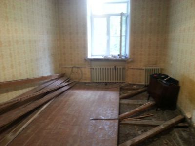

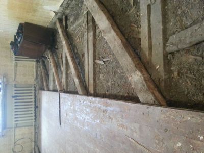

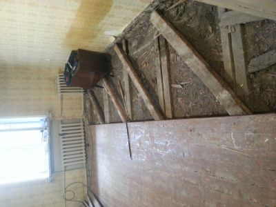

Фотки соседний комнаты, в обсуждаемой еще ремонт не начал, но уверен картина такая же:

Не понятно, что Вы хотите и почему не перестелить пол, заменив лаги, если они подгнили?
Что то забыл про этот вариант) Как самый эконом вариант можно попробовать пройтись  саморезами,..
Я не очень понял конструктив перекрытия межэтажного. Балки поперечные это и есть основа перекрытия? Ну т.е. под балками сразу потолок деревянный соседей снизу или под балками плита все-таки перекрытия? Короче на чем лежит мусор? И непонятно по фото балки лежат на перекрытии или вмурованы в стены
Эти балки и есть основа, под ними деревянный потолок, вроде как не дранка а доски, такие же как верхние на фото. Никакой плиты увы нет, подпрыгиваешь - пол гуляет... Балки в стены вмурованы! Лаги прибиты к балкам и в стены не заходят. Вот такой совковый модерн 56 года)

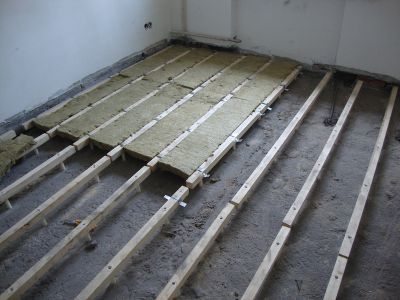

Тогда ни о какой стяжке не может быть и речи. Мусор вымести, собрать лопатой и выкинуть. Перерубы (балки т.е.) проверить на предмет лопин, расслоений и пр. При необходимости усилить. Выставить на эти балки лаги по уровню. Сделать звукоизоляцию пола между балками (ЭППС, мин.вата или че-нить еще). На лаги нашить фанеру 20 мм. Можно и доски конечно, но нах такая тяжесть перекрытию не сперлась.
Если пол гуляет, то можно усилить его дополнительными балками, закрепленными к стенам.

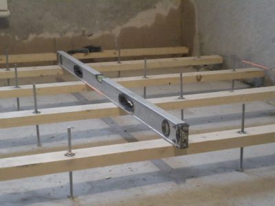

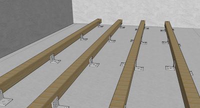

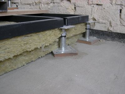

Большое спасибо, очень интересный и относительно нетрудозатратный совет. В таком случае у меня получится пол немного ниже готовой комнты примерно на 20 мм. Подскажите пожалуйста как положить фанеру на лаги вровень с готовым полом с учётом финишного покрытия) Тоесть поднять фанеру примерно на 15 мм над лагами.
Хотя по всей видимости нужно просто взять фанеру потолще))
Выставить по нужной высоте не проблема. Можно кронштейны использовать, уголки, можно шпильки, можно просто под лаги подкладки из этих же брусков напилить нужной высоты. Вариантов пруд пруди.
