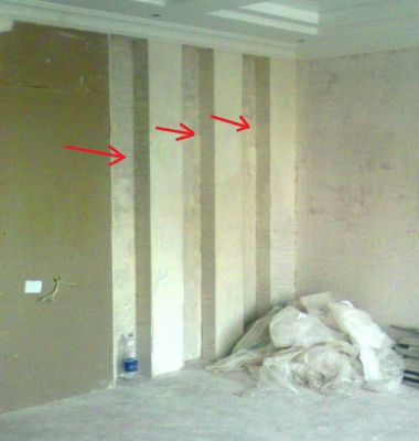

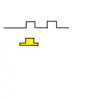

Сюда смотри. Зачем мне делать предварительное оштукатуривание, если у меня по дизайн-проекту стена из ГКЛ с нишами под стеклянные полки? Как делать (объясняю для тебя специально): собираешь ГКЛ по проекту, потом изготовляешь лекало (смотри рисунок, желтым цветом) и оштукатуриваешь ниши. Ниши получаются абсолютно одинаковой глубины, плюс экономия времени рабочего (ты будешь штукатурить стену и собирать ГКЛ, а я соберу ГКЛ и ниши только оштукатурю). Плюс заказчику бабло сэкономил, отказавшись от полного оштукатуривания, хотя для тебя это нонсенс, ты предпочитаешь вытягивать бабло из заков.
