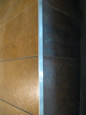

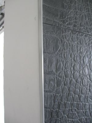

А извиняюсь,что такое трим?
мне вот такие нравятся
.Угол самый прикольный вид это вставлять в паз и потом резать кусочки.
геморойно больно...  и мне не нравятся открытые торцы плитки
