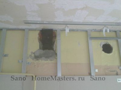

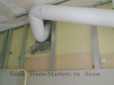

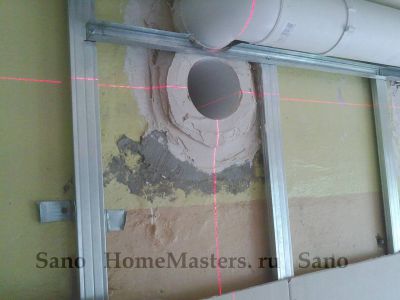

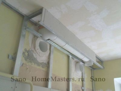

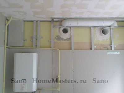

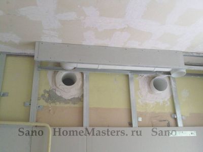

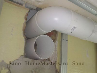

Здравствуйте! Мы сейчас с мужем делаем ремонт на кухне и у нас появилась проблема,  при установке вент. трубы для вытяжки и воздухоотвода газовой колонке. Труба   пересекается с трубой газ. колонки. Мы раньше об этом не задумывались, но когда пришли замерщики натяжного потолка и сказали .чтобы мы решили с вентиляцией,а потом они придут. Мы теперь не можем сообразить, как нам провести ,они друг другу мешают. Отверстия в стене находятся на одной плоскости,рядом друг с другом в пересечении, а вести их надо в противоположные стороны друг от друга.. Поменять местами их нам сказали ,что нельзя т.к. каждая шахта делает свои функции. Посоветуйте нам пожалуйста ,что можно сделать???? Может можно трубу газовой колонки сделать волной.чтобы обогнуть трубу вытяжке или наоборот.Или же нарастить трубу газ. колонки ,отступить от стены ,таким образом труба вытяжке (а она у нас пластиковая и плоская) будет ближе к стене и выйдет между трубой газ.колонке и стенкой. Но их наверное вместе нельзя ,она нагревается. А потом короб сделать из гипсокартона. Но опять же ,можно ли зашивать трубу газовой колонке ??? Посоветуйте, пожалуйста,а то у нас голова уже кругом идет. Ну и .чтобы конечно не нарушать нормы газ.колонке. Очень надеюсь .что Вы нам поможете!
Труба газовой колонки идет по стене в противоположную строну от вентиляционной трубы вытяжке.Труба вытяжке идет на угол, а газ.колонка ,как сейчас Вы видите на фото. Может ,какие варианты еще предложите,будем очень вам признательны и рады каждому совету!

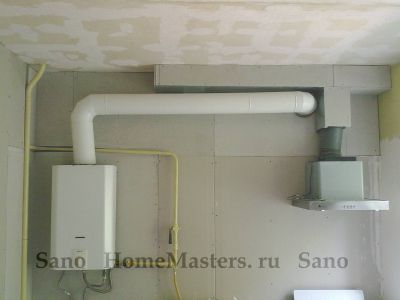

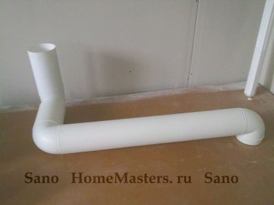

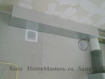

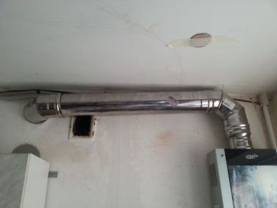

вот так можно сделать, у меня тут временное решение до капитального ремонта

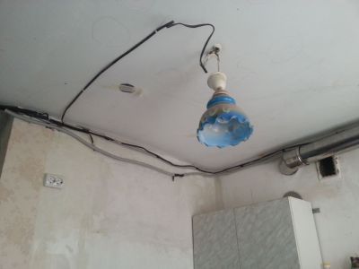

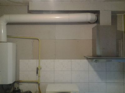

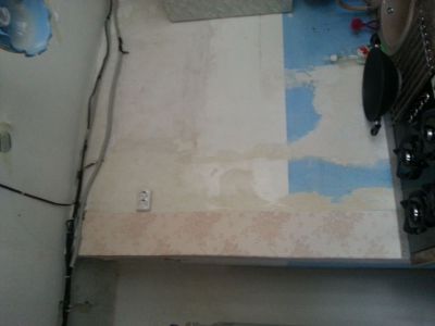

Вот фото где размещается сама плита и вытяжка.
Нам мастер по потолку сказал .что это нормально .потолок будет всего 5-7 см и далеко от калонки . Но теперь глядя на все это и незнаем теперь.
А .скажите ,у вас труба белая .она из чего? При покупке трубы ,нам сказали ,что нет белой для газовых колонок .только такие. И Вы ее декорировать ни чем не будете?

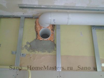

У вас отверстие в шахту газовой колонки  была ниже вытяжке или Вы ее сами так переделали .если да ,то пожалуйста расскажите по подробней ,вот нам бы такой вариант был бы супер?
Белая из металла для котлов колонок, кругом или гофра или как у вас нержавейка, но нашёл белую, краска не пожелтела за 1,5 года как видим, стыки через спец герметик сделаны
декорировать не буду да и нельзя, так неплохо смотрится, потом колонка будет стоять где вытяжка и такого участка трубы не будет
отверстия я переносил по высоте, но сделал согласно требованиям указаных в инструкции к колонке

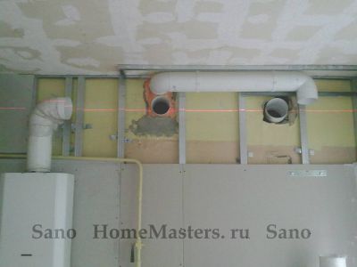

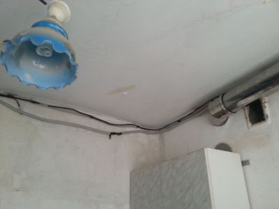

Понятно,спасибо.Муж спрашивает, Вы шахту долбили вниз в стене,чтобы ниже отверстие было? Но муж говорит ,что у нас в низу под отверстием газ.колонки еще одно отверстие, говорит, что его закладывать или убирать нельзя это отверстие .чтобы чистить дымоход. Зачем понятии не имеем,а так можно ниже тоже спустить и будет ,почти как у вас под вытяжкой. И проблема была бы  решена.
А газовики не взгреют нас ,что трубу газовой колонки верх низ передвигаем??? Или это нормально ,мы же ее не убираем,прав да же ?
Нам тут посоветовали ,что бы трубу газ.колони вывести в стену рядом с колонкой ,но тогда делать дырку в фасаде ,а толщина не маленькая стены. Да и можно ли,но многие делают дырки и вентиляцию дополнительную вмонтируют ?
да, сделал ниже, немного, пол кирпича выбил,  разумеется котел чуть ниже повесил, но согласно инструкции  там от пола так же есть расстояние
под выходом внизу зольник, его не надо закладывать,  через него чистят, туда грязь сажа падает,  я пол ведра выгреб
газовики не взгреют,   сделайте по инструкции, да и пофиг им
про фасад с дыркой  забудьте  сразу и на всегда,  для колонки у вас есть дымоход   предназначенный для этого
