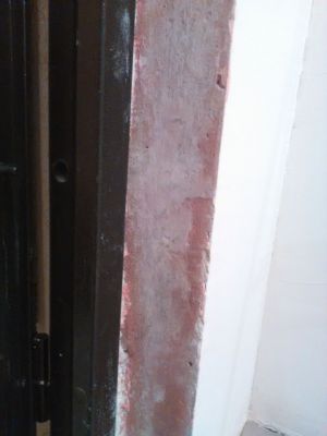

Вопрос такой, в моей новостройке мне пришлось осуществлять демонтаж старой монтажной пены (в некоторых ее положили очень мало, не заполнив пустоты) и потом класть новою, в результате я немного перезалил монтажную пену в дверь и часть пены приклеилось к откосу. Я снял ее шпателем и ножом, но мелкие частицы остались, потом взял шкурку и отшкурил и частицы монтажной пены втерлись в стену. Теперь эти частицы практически не счищаются.
Можно ли штукатурить по затертой пене, предварительно обработанной слоем бетоноконтакта?
Или нужно снимать шлифовкой слой стены

На фото виден старый слой бетоноконтакта до демонтажа старой пены и втертости монтажной пены в штукатурку.
Одмин фигню не посоветует. Штукатурь, не бойся.
