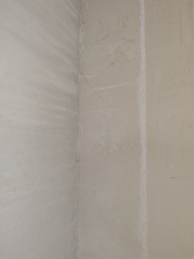

Уговорился на штукатурку стен по маякам с "умельцем-армяном". Вроде бы, сделал, хоть и ооочень медленно, за месяцы, но вот время шло и пошли по штукатурке трещины. Точнее, сам "мастер" говорит, что это "микротрещины". Основная часть из них, действительно, очень-очень тонкая, но вот есть некоторые такие.
Самая здоровая там, где плиты в панельном доме стыковались. Это старый фонд, там и были трещины, ничего он не порешал, получается. Ещё ряд просто где-то на стене или в углах.
Моё понимание, что так пострадали не все помещения, а те, где работяга делал нерадиво и впопыхах, посбыстрее. Технология была такая: взять Волму и накидать грубо, дальше через несколько дней или даже неделю развести её же ещё раз, пожиже и дать финальный слой. Где сразу загладил — ничего не лопнуло, где вот эта методика — слушаю про трамваи, которые за окном ездят и шатают здание.
Собственно, вопрос: как понять, какие трещины надо расшивать и переделывать штукатуркой, а какие сгодится по методу "серпянка + шпатлёвка" уже заделать?
И второй: а что можно со стыком плит придумать? Это одно место в квартире, но видно, что оно за десятилетия несколько раз ремонтировалось и всё равно трескалось, там прям пол-стены-потолок трещат на этом стыке, что можно придумать? Стеклохолст на потолок? Н на стены что, больше серпянки?
Можете также высказаться на тему, стоит ли терпеть микротрещины вообще или армяна выгонять пора, но это уже чисто по желанию комментаторов душу отвести, сущностные вопросы выше.
Заранее спасибо.

Если большие слои и первый слой просушить, то можно вторым выровнять окончательно, но нормальной консистенции раствором, и небольшой слой должен быть, а не жижу размазывать толщиной с лист.
Трещины больше похоже на отслаивание слоев, простучите, подцепите, если пластом отвалится то брак, если крошится в мелкий и не соскабливается то норм, всё равно надо трещины расшивать.
Там где капитальная трещина от стыков, два варианта, сделать деформационный шов, или с фасадной(именно фасадкой , дорогой, прочной стеклосеткой) сеткой штукатурить , да и вообще если не всю площадь то все проблемные места надо сеткой было делать, и ставить её не абы как, а по технологии

Причин много может быть. В том числе подготовка поверхности. Поэтому должно быть ТЗ. Когда мы приходим на объект, проводим диагностику, и я составляю Техническое задание. Независимо от того, кто будет выполнять штукатурку и далее, самостоятельно или с привлечением сторонних специалистов. Диагностика и составление техкарты - услуга , на всякий случай, платная.
К примеру: я не видел, что конкретно у Вас, но в панельке это будет следующая подготовка: фрезеровка бетона, вскрытие пор. Затем промывка под давлением водой. Когда будет открыта пОра, проблем со сцеплением и отслоением не будет. Далее что-то придумается со стыками плит, не усиленными проёмами и др. потенциально склонными к трещинообразованию местами; Выполняется силовое замыкание, армирование , применение спецсоставов и т.п. Кстати стены от потолка разделяются с помощью штукатурной пилы; тк. трещина с потолка может перескочить на стены и наоборот, или может выдавить штукатурку, если сосед сверху например сделает полусухую стяжку. По необходимости / желанию заказчика можно применять дополнительно один или оба типа армирования штукатурки (пространственное в массе, либо сеткой в теле штукатурки). Но обычно мы это делаем только на газобетоне, либо при оштукатуривании толстым слоем потолков из плит. Сопряжения разрезаем. У нас никогда не бывает трещин в штукатурке. К примеру, лично у меня дома: панельный дом 1969г. Тройная нитевидная трещина в потолке; сквозная трещина в межквартирной плите, а также посреди наружной стены стык плит. Ремонт делал в 21 году. Всё оштукатурено, всё под краску; потолок - гладкая окраска, стены - декоративное покрытие "мокрый шёлк". Трещин нет.
В Вашем случае, я уверен, причина в том что 1. бетон не отфрезерован и даже не промыт до чистого состояния (остатки мела, шпатлёвки и т.п.) 2. Поверхность перегрунтована. 3. Нет никакого предварительного армирования стыков и силового замыкания.
Именно поэтому есть разные бригады и разные цены. Разные знания, разная квалификация, разное качество. Заказчики тоже разные. Кто-то купит ботинки за 600р и будет радоваться, пока через месяц они не разлезутся, а потом будет недоумевать " странно.... а почему?!" А кто-то готов отдать за хорошую обувь и 10 и 20 тыр. В общем у каждого мастера свой заказчик.
