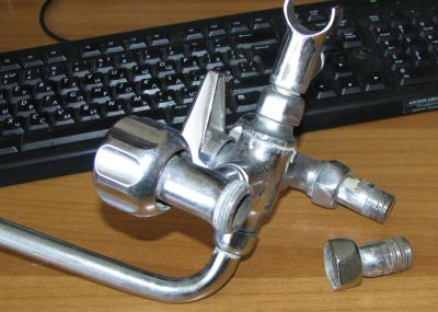

Смеситель старого типаpost-9894-0-15970800-1447339211_thumb.jpg То что заканчивается гайкой должно быть эксцентриком с накидной гайкой. Этот эксцентрик и есть,как вы называете "переходник". Вот и нужно поменять старый эксцентрик на новый.  :)
Под этой гайкой и будет старый советский эксцентрик на 1/2, а вот выкрутить его возможно будет проблема. Куда там дальше трубы идут, за стену или внутри стены?
А может не выкручивать, а вкрутить в него наппель на 3/4 (или короткий бочонок)

На стене лежит плитка. В плитке из оверстий выходят эксцентрики. Отверстия замазаны белым раствором. Труба из ванны идет сквозь стену в туалет.
Думаю раствор можно расколупать или, в худшем случае, снять одну плитку чтобы добраться до эксцентриков.
А к чему дальше готовиться? Что заранее прикупить, что может пригодиться? Каким инструментом выкручивать - газовым ключом? Пассатижами?
и на него уже новый смеситель?
Думал такой вариант, но на глаз межосевые расстояния на миллиметров 5 отличаются у корпусов нового о старого смесителя. Боюсь что не станет.
В принципе, уже насмотрелся youtube. Дальше теоретически ничего сложного.
