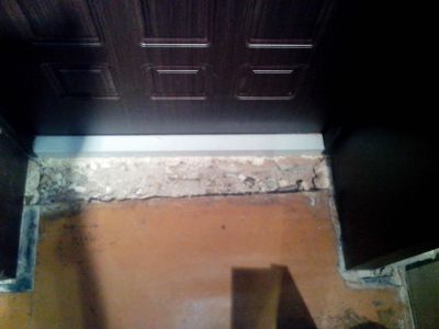

Добрый день. У меня в квартире на бетонной плите пола сделан деревянный пол, ну как во всех "хрущевках". Недавно поменял входную дверь и т.к. она установлена чуть дальше в сторону лестничного пролета, то осталось пространство между деревянным полом и порогом двери. Посоветуйте чем правильно заделать (желательно не разбирая старый пол). После того как заделаю сразу буду укладывать линолеум или может плитку, не решил еще, т.е. эстетически все равно как будет выглядеть.
Забыл уточнить про размеры. Глубина 8-9 см, размер 85 Х 15 см.
любой подручной смесью заделать, предпочтительно на цементной основе. Вычистить хорошо, можно грунтануть. От дерева отделить гидроизоляцией, любой, хоть пэт плёнкой. Чтоб не проваливался раствор под полы - запенить или фанерку-пластик закрепить.
У меня нет ничего под рукой, в магаз все равно ехать. Не посоветуете чего-нибудь, например можно просто цемента купить? И сколько примерно надо на заделку, килограмм пять хватит?
К цементу ещё и наполнитель нужен.
Стяжка, грубый ровнитель, и т.п. пойдёт. Полтора ведра раствора хватит, с небольшим запасом. Сыпучки необлегчённой примерно килограмм двадцать с копейками, плюс/минус. Мешок 25 кг придётся брать.
Если гугель не врёт, то бергауф, геркулес, брозекс, волма в вашем городе есть, 200-300 рублей за 25кг. Из грубых ровнителей.
Пескобетона вообще не счесть, ещё дешевле., так гугель сказал.
Спасибо за помощь. Саму идею понял, все намного проще, чем я себе представлял))) Я думал придется с деревом мудрить чего то.
Купил ровнитель Unis Горизонт универсальный 25 кг, на мешке написано, что между стенками и раствором нужно проложить ленту какую то, а что именно за лента не написано. Просто пленки достаточно?
Пенофол , подложку для ламината и подобное нарезать полосками и приклеить или прикрутить
можно купить автошумку самоклейку и приклеить если стены ровные прочные
Ах растак там площадь меньше 1м 2 просто пленка чтобы не испачкать двери откосы
