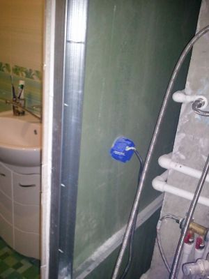

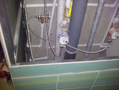

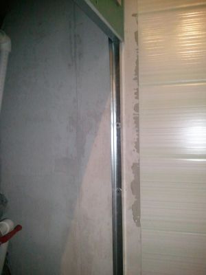

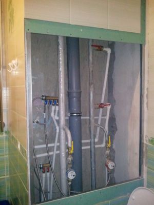

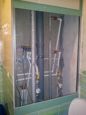

Теперь по делу! Сделали из ГКЛ сантехнический короб. Когда делали, виделось, что проем закроется ролл-ставнями. А теперь это желание отпало, во-первых из-за цены, во-вторых хочется что-то поинтересней и попроще. Муж хочет плиткой сделать, но я против, т.к. конструкция получится оч. тяжелой. Размер проема: (ШхВ) 97х110. А мне хочется, чтобы конструкция была по максимуму легкой. Думала сделать дверки из панелей ПВХ или из деревянных жалюзийных дверей, покрасить их в белый цвет. НО, в этих вариантах нет никакой звукоизоляции, а хочется, чтобы она хоть мало-мальски была, потому что стояк с холодной водой периодически сильно шумит (видимо, когда кто-то включает воду. С соседями этот вопрос еще не решала, и пока не знаю как решать...) Может с обратной стороны дверок звукоизолятор какой-нибудь приделать? Вот и вопрос к вам, опытным профессионалам, как и чем можно закрыть этот проем? Чтобы было и красиво, и удобно, и функционально! Фото прилагаю!

У вас в тех. задании взаимоисключающие условия. Моё мнение - убрать все шланги, изменить компоновку. В результате необходимый люк уменьшиться в не менее четыре раза. В соответствии с размерами установить подходящий люк, имеющийся в продаже. Тут лучшее наоборот сделать. Уточнить установочные размеры имеющихся люков, учесть размеры плитки - и от этого плясать

Нужен свободный доступ к кранам полотенцесушителя и счетчикам. Переносить/перепаивать/переваривать ничего сейчас уже не будем, поэтому нужно закрыть уже имеющийся проем.

Просто деревянным щитом не хочу, занавесочку тоже. Нужна хоть какая-то звукоизоляция. В итоге хочу, чтобы конструкция была легкой (вариант с плиткой при таком размере отпадает). И чтобы было удобно в использовании. Вижу либо две вертикальные легкие дверки, либо одну дверку, открывающуюся вверх или вправо. И еще, если делать две дверки, то как и на что прикрепить левую? Там получается прям с краю профиль, на него крепить? Или может еще в канавку профиля прикрепить деревянный брусок для прочности?

Чем предложенный деревянный щит отличается от одной дверки? Закрепите его на магнитах, приделайте ручку и открывать можете хоть влево, хоть вправо, хоть вниз.
