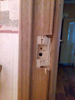

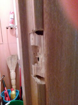

В межкомнатной двери заклинил замок. Пришлось вырубать. Сейчас в косяке дыра.
Подскажите, как лучше привести ее в нормальный вид?
Если осталась часть коробки, то вырезать из нее заплатку/вставку и вклеить. А для надежной фиксации заплатку сперва прикрутить и приклеить к полосе фанеры, а после установки на место, хвосты фанеры прикрутить к коробке. Запенить, предварительно демонтировав старую пену, если она там есть, а то следов и то пены не видать.
Увы, коробки не осталось. Значит надо искать заплатку. Где ее можно раздобыть?
Терпсихора
Пластинку какую-то деревянную под цвет найдите
У вас там обычная  деревяшка, фанерованная шпоном скорее всего Дуба - сужу по текстуре дерева. Сами вы так не сделаете, а маять дубовую заготовку в ручную- хлопотно. Предлагаю вам выравнять максимально эстетично вашу вырубленую дыру в косяке. Сходить в магазин дверей. Найти там двери со шпоном в ваш цвет. И купить или отобрать у них один или часть наличника. Вдруг есть некондиция, или в свободной продаже. Далее дома из любой деревяшки изготавливаем брусок, чтоб тот встал внутри максимально плотно. И монтируем/клеем его так, чтоб сверху потом можно было приложить заплатку, изготовленную из наличника. В этом случае вам гораздо легче попасть с цветом и текстурой и будет меньше геммороя, нежели рыскать по столяркам и искать заготовку дуба, потом ее подгонять, шлифовать, морить, вскрывать лаком.
Спасибо за продробный ответ. Пошел пробовать.
