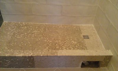

Подскажите, пожалуйста! После затирки мозаика стала разного цвета, вся мозаика была одинаковой, затирка то же, делалось все одновременно.Получилось. половина плитки потемнело, половина посветлело.Что делать?
Если она из натурального камня, например мрамора, то это возможно. Разные партии, визуально похожи были, а после того, как напитались воды и затирки, изменили цвет, каждая партия по своему.
@Юлияspb, можно поближе границу между разными оттенками мозаики рассмотреть?
Чисто теоретически косяк в мозаике, косяк технологии укладки или разные фуги.
Чёткие в основном границы говорят за первую версию, но в левом углу фото видны как-бы переходные оттенки и не по ровной границе. Тот кто делал что говорит (он-то последовательность работы помнит, какие куски куда укладывал)?
И озвучьте название мозаики и затирки, может это поможет.
Если это полированный травертин, то, возможно, испортили кислотным средством. Светлая мозаика в сухом состоянии матовая? Но испортить такими ровными участками не представляю как. Если бы мастер накосячил с затиркой и частично оттирал, то косяк имел бы нечеткие формы.
Если все так, можно позвать мраморщика, и он шлифанёт и полирнёт, но это стоит. Либо покрыть пропиткой для камня с мокрым эффектом
может и в самом деле пласты одни пропитаны, а другие нет. Надо высушить и пропитать.
Скорее всего вам уже не удастся вернуть плитке первоначальный вид своими руками, действительно оптимальным для вас вариантом будет пригласить специалиста.
