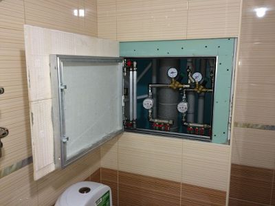

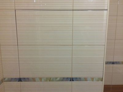

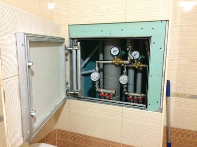

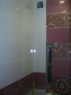

Не так давно делали ремонт в санузле. За унитазом возвели из пеноблоков стеночку, что бы скрыть трубы. Естественно встал вопрос покупки люка. Взяли стальной. На вид и ощюп тяжелый и вроде надежный. Название умышленно указывать не буду.
Проблемы начались уже с установки. Перекосы, неплотное закрытие и т.д. Сразу оговорюсь, что руки сидеть совсем не мешают.
Промучившись с неделю приняли единственно верное решение: ЗАМЕНА. Рыли инет. Ходили по друзьям и спрашивали у знакомых . Победил люк : ЕвроФОРМАТ-Р (EuroFORMAT-R) ЕТР 50-70.  Даже пришлось поискать, не везде были. Люберцы. Брали максимально большой, какой возможно было поставить. Для нас так удобнее и это чисто наше мнение и выбор.
Совсем не тяжелый. Встал прекрасно. Регулировки позволили подогнать просто идеально. Плитка легла прекрасно.  Так что довольны как 100 слонов. Единственно, что в процессе ремонта потерялась инструкция. Так что для ветки предложение дать ссылки на закачки инструкций (для своего пока не обнаружил)
+ Возможно есть на ютубе видео.  Посмотрел бы на обслуживание люка (смазка, регулировка и т.п.).
Люк хороший. Мона брать )
Р.S. Что бы не посчитали что "засланец" выкладываю реальное фото.

Стальной люк после демонтажа потерял функциональность и я его разобрал. Пороюсь, может остались какие детали. Если найду то сфоткаю и выложу. Люк был куплен на рынке рядом с домом. Бумаг не осталось, но примерно такой
Насчет видео на ютубе мона подумать. Такового нет, но для истины попробую снять.
Проблемы со стальным люком были (на мой взгляд) из за того что было мало регулировочных узлов, которые помогли бы подогнать под наши потребности и скрыть огрехи возведения стенки.
Ссылку я просил у производителей, т.к. нуждаюсь в документации на мой люк. Это просьба а не реклама ! Кстати пользуюсь присоской для открывания, т.к. не совсем разобрался как отрегулировать нажимной механизм на открывание (как указывал выше потому что утеряна бумага от люка).

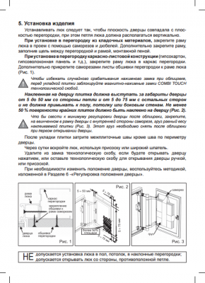

Всем доброго и теплого времени суток.
Приветствуем!
Не часто встречаются такие отзывы – даже мы в легком недоумении.  :)  Большое спасибо!

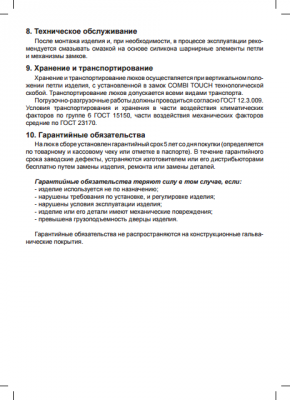

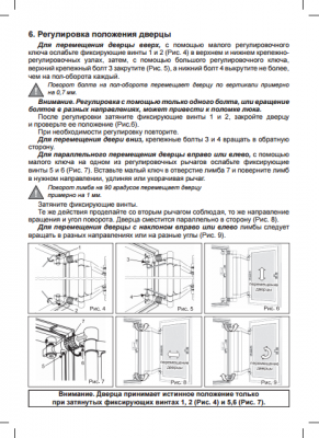

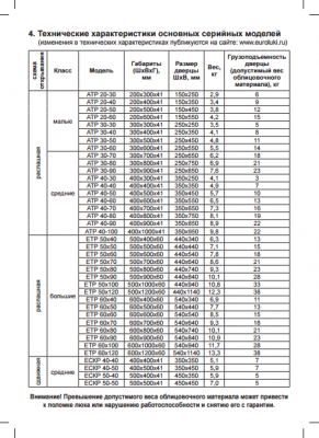

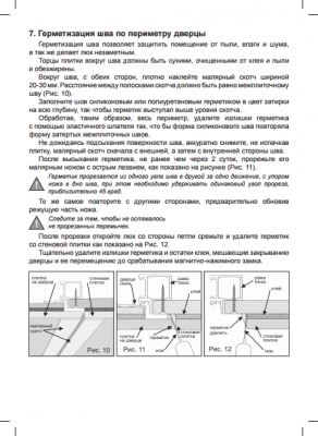

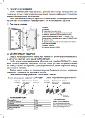

Инструкции во вложении. Дополнительно видео инструкция здесь.
Возникнут вопросы - обращайтесь.

У меня люк практика. Наклеивать груз надо только до момента укладки плитки. Потом снять.
В инструкции есть допуск, сколько плитки может торчать вне рамок люка. Так вот, в этих выступающих местах под плиткой нет основания. Поэтому в этих местах постоянно вылетает затирка.
Вы говорите о выступах плитки за габариты дверцы? Со стороны петли плитка должна выступать не менее 5 мм и не более 50 мм. С остальных сторон рекомендуем 70 мм. Площадь наклеиваемого материала на дверцу должна составлять не менее 60%.
 Полагаем, что это все же редкий случай. В наших демонстрационных стендах, к примеру, затирка держится отлично. Возможно, вы что-то не так делаете?

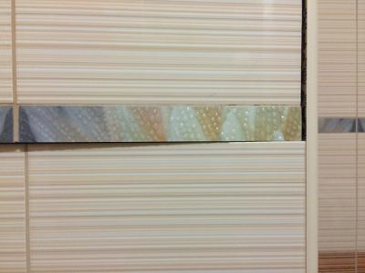

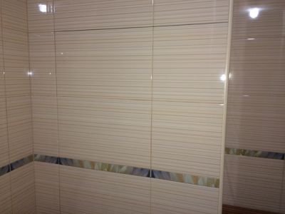

Пока нет вопросов, поделимся отчетом нашей сервисной службы (г.Москва) - думаем, что данная информация будет актуальна как для тех, кто, возможно, столкнётся с похожей проблемой, так и для тех, кто хочет избежать ее появление.
На объекте был установлен люк под плитку с распашной дверцей - ЕвроФОРМАТ ЕТ 60 х 50 см.
post-103000-0-30168100-1450275582_thumb.jpg post-103000-0-71232700-1450275582_thumb.jpg post-103000-0-78837900-1450275584_thumb.jpg
Суть претензии:
• Перекос дверцы люка;
• Сложность открывания дверцы люка за счет трения плитки об плитку с противоположенной стороны от петлевого механизма (нижний правый угол).
Результаты обследования:
• Люк был смонтирован в проем правильно, по уровню во всех плоскостях - со стороны сервисной службы компании «Практика» нареканий к монтажникам нет;
• Облицовка люка произведена с нарушением инструкции по монтажу, а именно не была произведена предварительная нагрузка двери перед облицовкой, в результате не были выбраны технологические зазоры в петлевом механизме, что привело к провисанию двери по диагонали.
Принятые меры:
Не смотря на то, что неисправность возникла в результате нарушений инструкции по облицовке (Рис. 3), работоспособность и геометрия по швам была восстановлена путем модернизации люка (замена петлевого механизма). Также, для удобства пользования был произведен монтаж магнитно-нажимного замка “Combi Touch” (люк ЕвроФОРМАТ ЕТ, в отличие от усовершенствованной позднее модели ЕвроФОРМАТ-P EТР, не комплектовался магнитно-нажимным замком “Combi Touch”).
