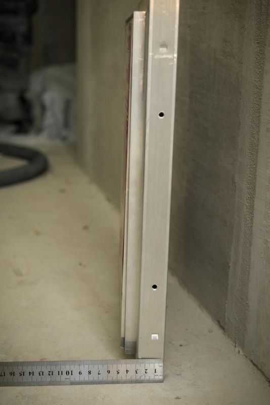

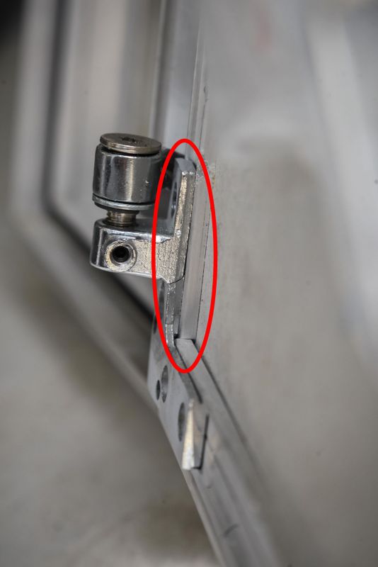

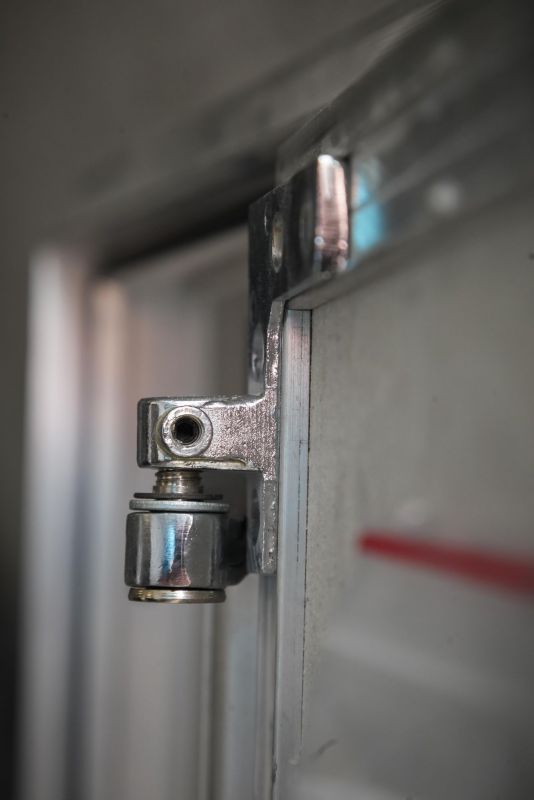

Добрый вечер.
Приобрел в официальном интернет-магазине люк АТ 30х40. Люк 3-го поколения (снятый с производства), поэтому проходил по распродаже и стоил 1690р.
Вчера привезли через ТК. И сразу обнаружил брак (может поэтому их распродавали). Угол дверки выпирает на 5мм. Детально рассмотрел люк и увидел, что на нижней петле микротрещина и петля не до конца (наверное как раз на эти 5мм) заходит в паз направляющей на двери.
Вопрос к Практике. Как думаете, возможно ли в домашних условиях вставить петлю в паз? Если обменять, можно ли расчитывать на доставку за Ваш счет?
@Eugeni, приветствуем!
Распродавались не неисправные люки, а, как вы обозначили, модели третьего поколения. Процент брака имеет место быть в любом производстве, к сожалению.
 Это не исправит проблему, люк нужно менять. Оставьте, пожалуйста, номер вашего телефона (можно в ЛС) - необходимо прояснить некоторые вопросы, и сделать это лучше в более "живом" формате.
