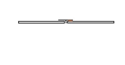

В комнатах и коридоре постелил ламинат. Щели в дверных проемах решил закрыть стыками.
Но при просверливании в полу отверстий, бетон в полу стал крошиться и дюбеля в получившихся отверстиях не держатся.
Как выход забил туда деревянные втулки и стык прикрутил к ним. Но это помогло ненадолго. Крепление разболталось и стык снова отходит.
Что можете посоветовать?

Проблема скорее всего в стыке между плит. Который просто заделан раствором. Сам раствор гуано. Отсюда и крошится. Нужно было перед настилом ламината в порогах сделать закладные. И уже потом прикручиваться к ним.
Сейчас, как вариант, если есть возможность снять панель пола в дверном проеме, можно поступить так. Выдолбить там углубление, в которое на пену посадить полосу фанеры 10-15мм. Положить ламинат на место. Прикрутить ваш нащельник саморезами именно к фанере. Теперь, даже если фанерка будет "дышать", то все это будет происходить совместно с самим полом. Как то так.
Спасибо. Пожалуй так и сделаю.
то не будет ли она это делать с противным скрипом?
Можно не фанеру а полоску ламината (из остатков) на 7-8 мм в стяжку (на толщину ламината) заподлицо со стяжкой т.е. на пену, клей, герметик, сопли. Сверху также как и в остальной комнате кладем подложку. Потом прикручиваем порожек. Ничего не скрипит
