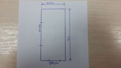

всем привет. дайте совет. комната маленькая, размер 4м на 2,5м, хочу постелить ламинат. Как лучше сделать?? вдоль стены в 4 метра или вдоль стены 2,5 метра?? Варианты наискось не предлагать ))) Есть окно посередине стены 4х метровой, и входная дверь посередине стены в 2,5 метра..
Насколько знаю укладывается ламинат швами по направлению к окну.
Это правило применительно к ламинату без фасок, т.е. к гладкому. Сейчас полно ламината с мелкой фаской 1мм, глубокой фаской 2мм(примерно) и крашенной фаской, его можно как угодно относительно направления света укладывать, всё равно фаски выделяются. Денису88 определиться бы сначала с ламинатом, а потом рассматривать направление укладки и сдвиг досок, т.к. к примеру крашенная фаска, да и вообще фаска, может визуально сузить или расширить помещение. Может быть применить квадратный ламинат? Можно и по диагонали.
Направление укладки выбирается согласно одному строгому правилу. Точной формулировки не помню, но примерно оно звучит так "укладывается как угодно"
