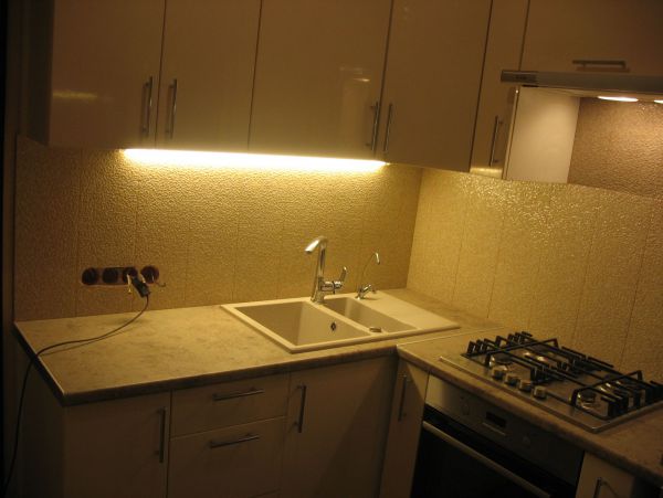

Жена хочет электрическую духовку.
работает у меня духовка  в такой же хрущевке
Спасибо! Подтвердили мои домыслы. 2,5 маловато, Хотелось бы 3,5. Но уже нехорошо...
3,5 это когда гриль включаешь, обычно 1кВт сверху второй с низу и 1,5 на гриль, для выпечки, 1кВт уже достаточно
