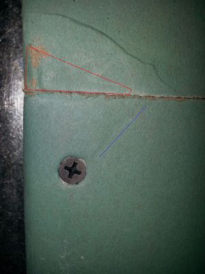

Можно ли исправить дефект
1. На углу гипсокартона отсутствует кусочек гипса под картоном (красный треугольник на фото)
2. Около самореза небольшая трещина (параллельно синей линии слева)
Можно ли это как-нибудь заделать при отделке?

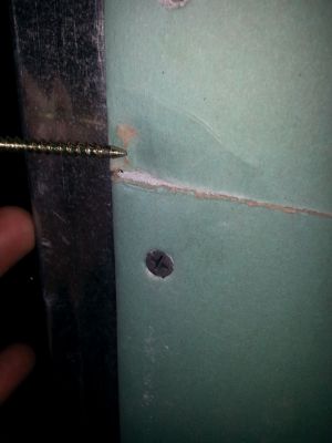

У верхнего куска по синей линии безжалостно вырезаете раскрошенный угол.
У нижнего куска, если саморез треснул угол, тоже.
В получившуюся пустоту в профиль вкручиваете несколько саморезов так, чтобы шляпки немного торчали над профилем (на рисунке они - синие).
Листы фиксируете новыми саморезами (на рисунке - зеленые) с достаточным отступом от края, чтобы новыми саморезами не раскрошить края листов.
Пустоту заполняете алебастром или гипсовой штукатуркой (я замазывал просроченным ротбандом); недовкрученные саморезы служат основанием, за которое будет держаться "заплатка".
Шпаклюете, как будто так и нужно. Уверяю, что после отделки вы этого места даже не найдете.

Срезать бумагу, где гипс раскрошился, выковырять, что крошится, забить шпаклёвкой.ВСЁ.
