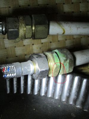

Протекает цанга (если я это правильно назвала) в месте обведенном красным(см. фото). Подскажите, как заменить. Возможно ли самостоятельно?

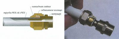

Это прямой фитинг для металлопластиковых труб с 16 мм на 1/2" внешней резьбы.
Надо скрутить гибкую подводку, отпилить этот фитинг и поставить новый.
на горячую воду ставьте пресс фитинги, такого как у вас опять на 2-3 года хватит

а точно нижний течет?
похоже у вас с верхним проблемы и капает на нижний...
