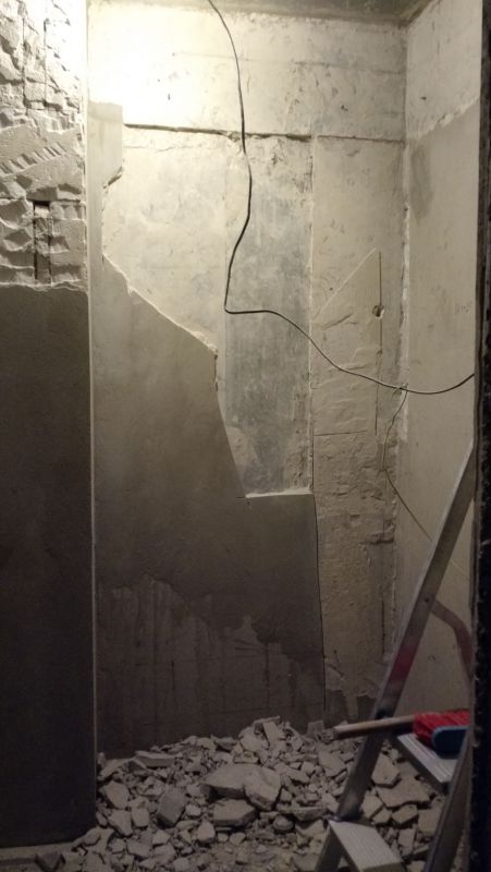

Стена в ванной, большой перепад, чтобы выровнять угол, нужно нанести с левой стороны 3,5 см с другой на ноль. Начал осматривать стену, в середине и вверху, там где монолитная колонна и балка, штукатурка бунила. Пришлось снять. теперь в середине 5 см до бетона. Итого слой будет 6-7 см. Как лучше сделать. С сеткой? Стекловолокно или железная? В один слой или 2? Или где глубоко нарезать пеноблоки и приклеить на волма блок? Планировал по маякам до 0,5 см - акваслоем, а там где меньше - шпатлёвкой аквастандарт. Можно ли тонкий слой шпатлёвки на бетон или обязательно должен быть слой не менее 1 см под плитку?
Нужна помощь !
Что скажете про пеноблоки, так можно съэкономить на смеси или не стоит? Да и на другие вопросы не могу найти однозначный ответ.
Не нужно приклеивать блоки, нужно чистить хорошо и штукатурить
