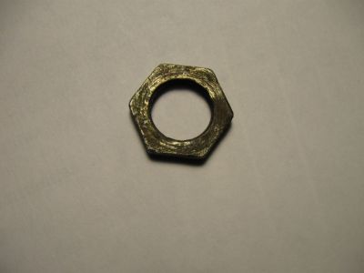

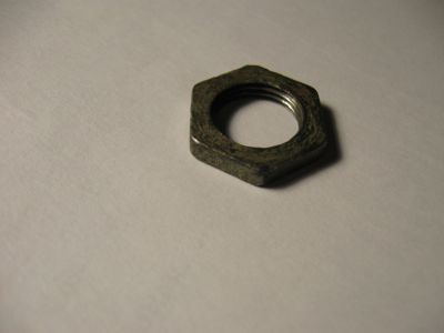

Какая это гайка? Где купить?
Нужно отремонтировать торшер, в нем не хватает вот такой гайки.
Что это за гайка? Какая у нее резьба? Как она правильно называется? И где ее можно купить?
В принципе можно любую другую форму гайки, главное чтобы подошел внутренний диаметр и резьба.
Если гайка м10 шаг 1, то в метизах такую не купить. Это не стандартный шаг. Что бы узнать точно, можно обратится в магазин где продаются лерки, метчики. Там смогут замерить внутренний диаметр и шаг. На крайний случай в этом же магазине можно приобрести сверло с метчиком и изготовить гайку самому из куска металла.
Да можно
,а остальное дело техники и мускульной силы. :)
на барахолку
+1
Поискать на арматуре старых светильников, обычно у электриков в организациях есть кладовка с б/ушным "железом".
Можно взять проволоку (медную жилу 2,5-4 мм2), намотав 1-2 оборота на нужном месте, хорошо скрутить концы плоскогубцами,
подрезать по размеру чтоб скрутка не мешала сборке патрона.
забыл сказать: такая же резьба у патрона Е27, он тоже на ту же ось накручивается, а потом этой гайкой прижимается,
какая у патрона резьба?
Просто поджать можно и втулкой со стопорным винтом. Изготавливается элементарно из трубки с подходящим внутренним диаметром.
1.В магазине электротоваров видел среди мелочевки
2. Среди шурум-бурума  от разборки всяческих электроустановочных устройств и светильников
3. Керамические патроны для ламп тоже в магазине недорогие до 30 рублей с такими гайками
