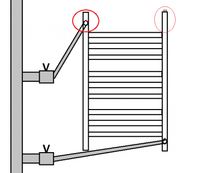

Установлен полотенчик как нарисовано на картинке.
Проблема в том что постоянно скапливается воздух в верхней части и циркуляция останавливается, перестает греть.... Очень часто нужно спускать воздух. Раза 2 в неделю.
С правой стороны воздух стравливается без проблем - там есть кран маевского.
С левой стороны разводным ключем приоткручиваю гайку соединительную и воздух уходит, но это очень неудобно.
Пока только придумал просвырлить дырку сверху диаметром ~2мм, нарезать резьбу и вкрутить болтик с резинкой.
Там нержавейка толщиной примерно 2мм
Напрягает то что резьбу можно сорвать через несколько закручиваний.
Кто че думает, какие рекомендации? Еще есть варианты?  Заужать стояк нельзя... Да и места для прочих штуковин нету, все уже под кафелем...
А что мешает и туда кран маевского поставить?
не предусмотрено конструкцией...  а впихнуть что-то свое места нет
А слева сверху наглухо заварено всё или там разборная башка? Потому как бывают полотенчики с четырех торцов разборные, там просто декоративные колпачки одеты(если мне память не изменяет). Если разборный то вкрути краник красивенький.

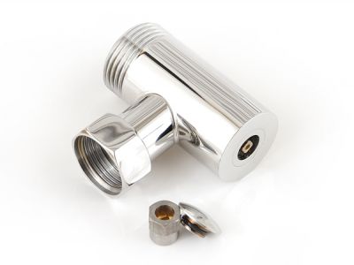

Если ПС Сунержа ,то можно такой уголок заказать.
Ухты... Спасибо! Не знал что такие бывают....
да, там цельный уголок...
