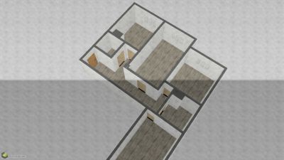

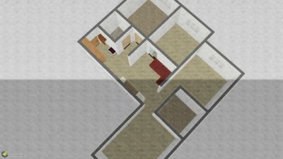

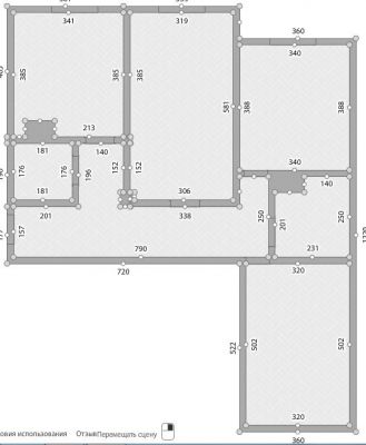

Здравствуйте уважаемые эксперты! Прошу Вас рассмотреть мои варианты перепланировки, покритиковать их, по-возможности направить мои изыскания в нужное русло.
Состав семьи: папа, мама, сын 19 лет, сын почти 6 лет.
Дано: 3 к. кв, 95 кв. м, комнаты изолированные, 2 санузла, удобный большущий коридор
Требуется: одна комната для старшего сына, одна комната для младшего сына, спальня для родителей, что-то типа общей территории-гостиной для совместного времяпрепровождения, места для размещения шкафов (народу много) (не обязательно гардеробная).

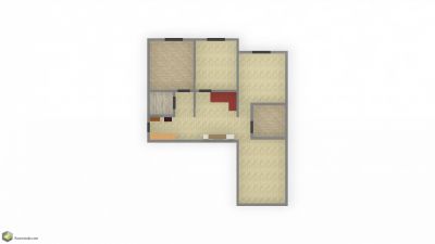

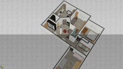

Нарисованный мной план по результатам собственных измерений в двух проекциях прилагаю (цифры на плане - не очень получилось овладеть софтом):

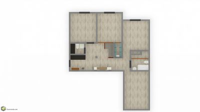

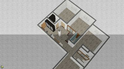

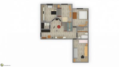

Ниже исходная планировка с размерами мои варианты перепланировки:
Всего 3 проекта, связанные в основном с переносом стены большой комнаты.
Изменено пользователем ГАВ
  • 8 месяцев спустя...
Мне больше нравится 1й вариант.
В качестве альтернативы могу предложить рассмотреть следующий вариант на базе 1го:
дверь в туалет перенести на место кушетки в прихожей, стену между "гостиной" и коридором с двумя дверьми убрать, диван сдвинуть в сторону проема на кухню, а дверь в спальню перенести в другой угол, получится что диван находится между дверьми в спальню и кухню
