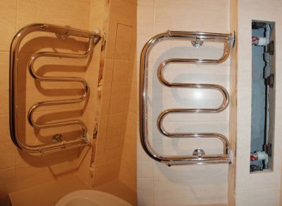

Какие есть варианты подскажите пожалуйста (может сначала плиткой заняться). Полотенцесушитель планирую простой как нарисунке
ПРисмотрись - на левом и среднем рисунках полотенчик не приварен, а прикручен к кранам, которые как раз приварены.
То есть к стояку приваривают выводы с кранами (и байпасом), затем ты спокойно клеишь плитку, а по окончании всех работ накручиваешь полотенчик и открываешь краны.

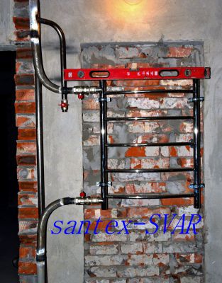

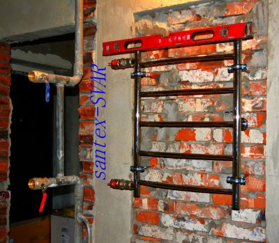

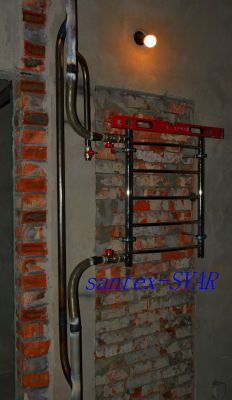

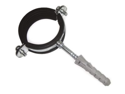

Перец, сначала купи полотенцесушитель и пару таких хомутовpost-35955-0-29952800-1454843351_thumb.jpeg. Это будет временное крепление, только не ставь его в то место где потом будет штатный крепеж. Так слесарям будет проще приварить правильно отводы и тебе потом проще поставить полотенчик на место. На таком крепеже полотенчик может висеть сколько угодно, а когда дойдешь до него плиткой, тогда и снимешь. И еще надо учесть толщину предполагаемой штукатурки и толщину плитки с клеем, потому как бывает так что потом штатный крепеж просто не помещается под полотенцесушитель, т.е. отводы приваривают от балды и получается что полотенчик сильно прижат к стене.

Установка ПС делается в 2 этапа ,на первом ПС устанавливается с учетом толщин плитки и клея (обычно 12-15 мм) ,опрессовка,заделка водорозеток и штроб ,снятие -упаковка до чистового ,второго этапа.

пару таких хомутов  Это будет временное крепление,
лучше 4 штуки.

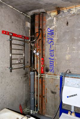

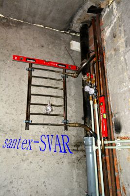

post-96356-0-71424900-1454860048_thumb.jpgpost-96356-0-40307000-1454860054_thumb.jpgpost-96356-0-00127300-1454860058_thumb.jpg
рогатая схема подключения ПС + П-образная несоосная перемычка с разворотом в другую плоскость от подводок к полотенчику.
установка водосчетчиков посередине высоты ПС : 1 люк для этих спидометров и кранов на ПС.
монтаж ПС через угловые краны для экономии пространства (уменьшения габаритов будущего короба)

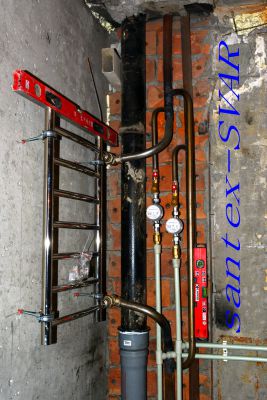

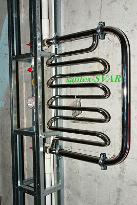

post-96356-0-58545800-1454863379_thumb.jpgpost-96356-0-71830400-1454863410_thumb.jpgpost-96356-0-77221600-1454863394_thumb.jpg
рогатая схема подключения ПС + П-образная несоосная перемычка с разворотом в другую плоскость от подводок к полотенчику. установка водосчетчиков посередине высоты ПС

santex-SVAR, поясни ситуацию, в сообщении № 10 у тебя на фото сверху идет чугунный стояк, а потом он переходит в пластик. Это как? Просто при переделке взяли и срезали чугун, что-ли?
Не боишься, что чугун сдвинется вниз и порвет пластик? Да и вообще, сдвинется вниз, т.к. внизу был изначально тоже чугун, а теперь его нет, а, например, у соседей сверху унитаз треснет?
а ты как думаешь : как меняют расколотую нижнюю крестовину или тройник (на унитаз) в стояке ?
каким то другим способом ?
я не боюсь . а чего бояться ?
на торчащем с потолка отрезанном куске стояка можно повесится - а он не двигается.
если унитаз треснет - то на месторасположение стояка по высоте это никак не отразиться.
или ты думаешь стояк держится от перемещений по вертикалке только унитазом  верхнего соседа ?

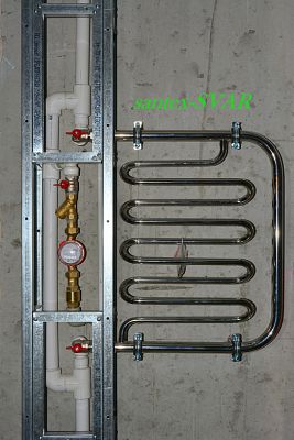

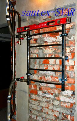

еще один вариант
еще один вариант
вроде кран на перемычке стоит ?
реально правильный вариант : дрессировки верхних соседей.
только что то водосчетчика не вижу. это отдельный стояк на ПС ? обратка ГВС ?
)) Да, чтобы не топали как слоны.
Вентиль это чисто психологически, чтобы спокойнее на душе было)
Я всегда так делаю, т.к. часто переношу полотенчики туда, куда вода сама идти не хочет....
