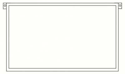

Выглядит моя дурацкая мысль с брусками приблизительно так.
Первый рис.это полка вид спереди без прикрученных дверок.
Второй рис.это как её думается привесить. У полки есть 2 свои крепления ушка вверху.

Крепи лучше не длинным саморезом в стену, а в бруски. Если "уши" крепления ящика стоят именно так, как у тебя нарисовано на виде спереди, то есть как реально уши торчат по бокам, то разверни их так, чтобы они торчали вверх, может даже смести чуть к центру, закрепя их за верхнюю перемычку ящика, а не за боковины, чтобы бруски из-за ящика не выпирали
