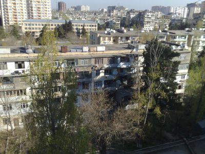

но желательное))) Уж кому кому, а мне это известно. Изза ошибки проектировщиков у целого района вода не подымалась выше 3-го этажа. Результат
Вон те железные ящики на крыше, как думаете, что?

Какие нахрень стройорганизации, это еще в 1973 году было. Там и в газетах шумиха была и чего только не было. Только в конце 80-х насосы поставили, но и они воду по графику до сих пор дают. Поэтому каждый спасается как может.
ЗЫ. Если что это город Баку
