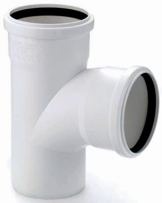

И кстати Тройник и Крестовина,
Имеют угод не 90°, а 87.5°,
Этот специально для наклона.
Сегодня посмотрел... :)
Да ладна :), разглядел таки. Вот правильный 90* тройник, вроде как и 90* но и скос имеется, правда он больше для бесшумности, но всё же.
