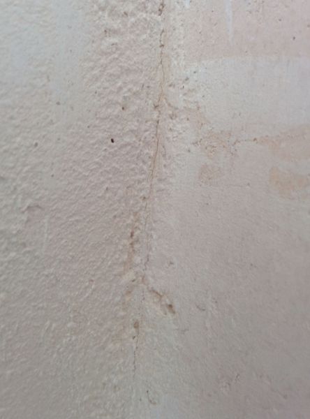

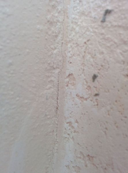

Трещины в углах после штукатурки
Дом кирпичный, внутри стены сделаны из гипсоблоков. Поштукатурил ротбандом с сеткой, через месяц в углах появились вертикальные микротрещины на всю высоту примыкания гипса к кирпичу (углы были армированы сеткой с нахлёстом). Страшны ли эти трещины и можно ли как нибудь от них избавится, или поклеить сверху стеклохолст  и забить на них?
Пытаясь самостоятельно найти решение в интернете нашел только такой вариант решения: выпилить горизонтальные углубления в прикрутить металлическими уголками. Или это уже лишние и малополезное занятие? Квартира простояла месяца 2 в таком положение и трещины не увеличиваются, они просто давят психически от знания что они там есть. Надеюсь может вы успокоите или дадите дельный совет что с этим делать.
Скорей всего обои.
Но для начала надо решить вопрос с трещинами и зашпаклевать.
 в таких углах это обычное явление. сетка в данном случае не спасает от трещин, а лишь армирует штукатурку от высыпания. Крепить углы уголками тоже не спасет от трещин, это будет лишь операция по устранению раскачивания стены :). Если бы делалось под покраску тогда нужен холст, под обои не надо ничего, для успокоения души просто пройтись акриловым герметиком.
 Эти трещины и в дальнейшем будут. Кирпичные стены несущие(в основном), а гипсовые -перегородки, стоящие на плитах перекрытия, которые соответственно стоят на кирпичных несущих стенах. Всё это дело гуляет микроскопически по разному, посему примыкания таких стен подвижное и нужна эластичная маскировка. Обычная шпаклевка поверх этих трещин также лопнет.
Ну стены не шатаются абсолютно. Тоесть на эти трещины можно забить, и они со временем не станут больше? И проходясь герметиком нужно немного их расшить, ибо там совсем маленькая паутинка?
И сходу вопрос по шпаклёвке: правильно ли я понимаю, что после небольшой зачистки стен  наждачкой надо пройтись грунтовкой, а после нанести финишную шпаклёвку, и нужно ли грунтовать  перед 2 слоем? Или под обои хватит пройтись 1 слоем что бы забить небольшие дефекты стен?
Ну стены не шатаются абсолютно... и они со временем не станут больше?
Видите ли, если скажем дом новый, то бывают такие усадки, что наклееную плитку рвет. Но это скорее исключения. Лично я бы (это мое мнение, а не руководство к действию) расшил трещины, заполнил гипсовой шпаклевкой, например пуфасом, наклеил бы бумажную ленту в углы, что для ГКЛ используется, зашпаклевал все сверху и клеил обои
Под обоями не страшно.
Только в случае неравномерной осадки здания. В этом случае не спасёт ни шпатлёвка, ни серпянка, ни обои, ни холст.

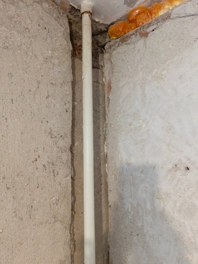

Подскажите, пожалуйста, как можно избежать трещин при оштукатуривании углов в похожей ситуации. Панельный дом, внешние стены-панели - несущие. Внутренние перегородки - гипсолит. У меня мало того, что угол кухни, так еще примыкание перегородки упирается в стык между двумя панелями. Закидывать планирую гипсовой штукатуркой. Поверх будет декоративная штукатурка. Буду благодарен за любой совет.
